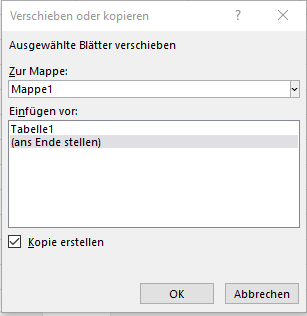

    was meinst du hier mit "Parameter"? Wenn du darunter den Inhalt beider Arbeitsblätter verstehst, so brauchst du nur das erste Arbeitsblatt kopieren und als 2. Arbeitsblatt einfügen - nur die Bezeichnung im Arbeitsblatttabulator muss sich mindestens geringfügig unterscheiden:
    1) Rechtsklick mit der Maus auf den Arbeitsblatttabulator des 1. Blattes
    2) Auswahl des Befehls "Verschieben oder kopieren"
    3) Einstellungen wie im folgenden Dialogfenster durchführen und auf Button "OK" klicken.
    4) Dadurch wurde ein weiteres Arbeitsblatt mit dem gleichen Inhalt (wie zB. Blatt "Tabelle1") eingefügt, mit dem Unterschied, dass der Arbeitsblatttabulator des neuen Blattes "Tabelle1 (2)" lautet.
    5) Diesen Standard-Namen kann man abändern, indem man auf den Arbeitsblatttabulator rechtsklickt, den Befehl "Umbenennen" ausführt. Daraufhin lässt sich die Tabulatorbezeichnung abändern.
    Exl121150, 26. November 2022
