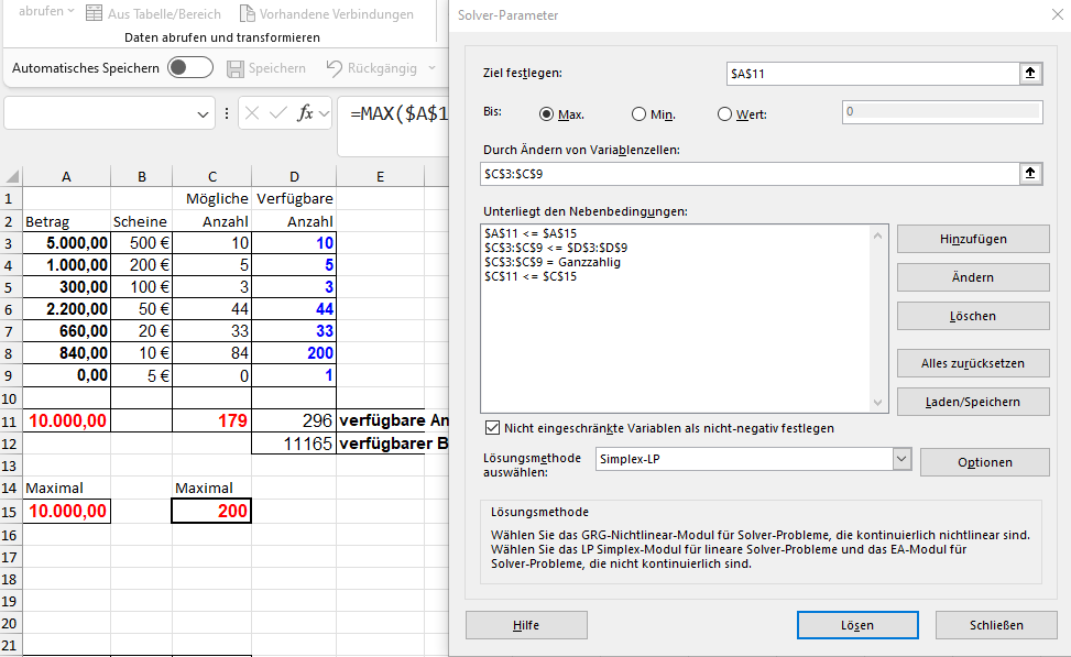

    für dieses bzw. für ähnliche Probleme aus dem Dunstkreis der sogenannten "linearen Optimierung" gibt es in Excel seit vielen Versionen das "Solver"-Add-In.
    Damit dieses sinnvoll einsetzbar ist, habe ich deine Spalte C für "Anzahl" (an Scheinen) zur Spalte "Mögliche Anzahl" im Beschriftungskopf umgewandelt und daneben die Spalte D mit Beschriftungskopf "Verfügbare Anzahl" (an Scheinen) eingefügt.
    Unterhalb des Bereiches D3:D9 (verfügbare Anzahlen) habe ich in D11 die verfügbaren Gesamtanzahl und in D12 den verfügbaren Gesamtbetrag eingefügt.
    Ich habe den "Solver" so eingestellt (siehe Bild), dass
    1) in C11 die mögliche Gesamtanzahl (an Scheinen) maximal wird.
    2) in C3:C9 die Primärvariablen enthalten sind (=die Zellen, die sich beliebig ändern dürfen, soweit es die einschränkenden Bedingungen erlauben) = mögliche Anzahl pro Scheinarten
    3) die Primärvariablen ganzzahlig sein müssen und im Wertebereich 0 bis zur verfügbaren Anzahl liegen müssen
    4) der mögliche Gesamtbetrag (in A11) im Wertebereich 0 bis 10000 liegen muss
    5) die mögliche Gesamtanzahl (in C11) im Wertebereich 0 bis 200 liegen muss
    Vor dem Start der Berechnungen durch das Solver-AddIn sind die blauen Anzahlen (D3:D9) einzugeben. Diese spiegeln den jeweiligen Stand der Kassa wider.
    Wird das Solver-AddIn gestartet, zeigt es nach kurzer Rechendauer ein Resultat an, welches sich in den Zellen C3:C9 befindet (mögliche Anzahlen). Aufgrund der Nebenbedingungen ergibt sich in A11 ein Betrag, der 10000 nicht überschreitet und ebenso in C11 eine Anzahl, die 200 nicht überschreitet und dabei maximal wird.
    Excel Anzahl Anhand Obergrenzen errechnen lassen? upload_2023-10-25_13-56-17.png
    Den Anhang 34965 betrachten
    Datei liegt bei.

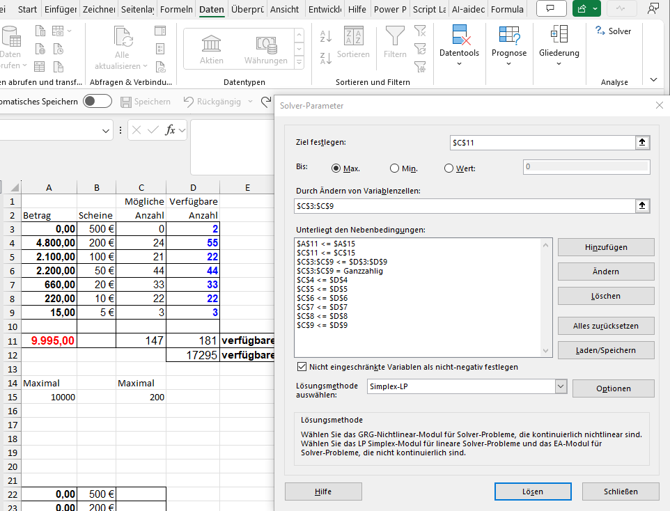

    in der beiliegenden Datei habe ich dir im Bereich G2:G9 (grau hinterlegter Bereich) die Solver-Konfiguration für dein Datenmodell abgespeichert.
    1) Du markierst zuerst diesen Bereich G2:G9
    2) Im Menüband > Tabulator "Daten" > Gruppe "Analyse" > Befehlsbutton "Solver" klickst du darauf.
    3) Es erscheint das Dialogfenster "Solver-Parameter". Dort gibt es den Button "Laden/Speichern", welcher anzuklicken ist.
    4) Es erscheint ein Bereichsauswahlfenster "Modell laden/speichern", wo deine Zellmarkierung aus Punkt 1) bereits eingetragen ist. Hier nur den Button "Laden" anklicken.
    5) Daraufhin wird nochmals eine Befehlsauswahl "Modell laden" angezeigt, wo du auf den Button "Ersetzen" klicken sollst.
    6) Es erscheint dann schlussendlich das Dialogfenster "Solver-Parameter", vollständig ausgefüllt mit dem Daten-Rechenmodell, das du benötigst. Es sieht so aus:
    Excel Anzahl Anhand Obergrenzen errechnen lassen? upload_2023-10-28_17-12-23.png
    7a) Ganz oben wird das Rechenziel angegeben: In Zelle $A$11 soll ein maximaler Wert errechnet werden unter Beachtung der Einschränkungen, die noch folgen (Nebenbedingungen).
    7b) Es wird der Variablenbereich (Primärvariable) angezeigt: $C$3:$C$9. Dort befinden sich die Zellen, deren Werte vom Solver-Programm abgeändert werden dürfen.
    7c) Unterhalb davon befinden sich 4 Zeilen, die Nebenbedingungen sind. Diese müssen von den Werten aus Punkt 7b) eingehalten werden:
    Zuerst wird festgelegt, dass A11<=A15 sein soll, also der Gesamtbetrag darf den Betrag von 10000 nicht überschreiten.
    In der 4. Zeile ist das gleiche für die Geldschein-Stück enthalten: C11<=C15 (also maximal 200 Stück).
    In der 2. Zeile C3:C9 <= D3:D9 wird festgelegt, dass die möglichen Stück die verfügbaren Stück nicht überschreiten dürfen.
    In der 3. Zeile wird mit C3:C9 = Ganzzahlig festgelegt, dass der Solver für die möglichen Stück nur ganze Zahlen einsetzen darf (denn mit halben oder drittel Geldscheinen wirst nicht glücklich sein).
    8) In der Checkbox unterhalb der Nebenbedingungen wird festgelegt, dass die möglichen Stück nicht negativ sein dürfen.
    9) Schließlich wird noch die Lösungsmethode vorgegeben: Simplex-Linearprogramm.
    10) Klickst du auf Button "Lösen", werden in den Zellbereich C3:C9 ganze Zahlen eingesetzt mit dem Ziel, dass der Betrag in C11 maximal wird - jedoch unter Beachtung der Nebenbedingungen aus Punkt 7c) und Punkt 8). Die Vorgabe, dass C11 maximal werden soll, veranlasst den Solver zuerst mit höherwertigen Gescheinen zu beginnen und dort die möglichen Stück auszunutzen und dann danach, wenn noch Stück frei sind (<=200), werden die geringwerten Scheine eingesetzt.
    11) Hätten wir alternativ in der 1.Zeile (Ziel festlegen) die Zelle C11 eingesetzt (maximale Stück), so hätte das beim Solver bewirkt, dass er zuerst mit den geringwertigen Scheinen begonnen hätte und zum Schluss die höherwertigen Scheine eingesetzt hätte, soweit es die Nebenbedingungen zugelassen hätten.
    12) Daraus (Punkt 10 und Punkt 11) kannst du ersehen, dass durch die Vorgabe der verfügbaren Anzahlen an Scheinen dem Solver-Bestreben entgegen gewirkt werden kann.
    13) Nach dem Klicken auf Button "Lösen" (vgl. Punkt 10) erscheint vor der Anzeige des Resultates noch ein Info-Zwischenfenster "Solver-Ergebnisse". Das Wichtigste dort ist, die fett geschriebene Zeile zB. "Solver hat eine Lösung gefunden ...". Es könnte auch Fälle geben, in denen dem Solver verunmöglicht wird, eine Lösung zu finden. Mit Klicken auf Button "OK", wird das Resultat in C3:C9 eingeblendet.
