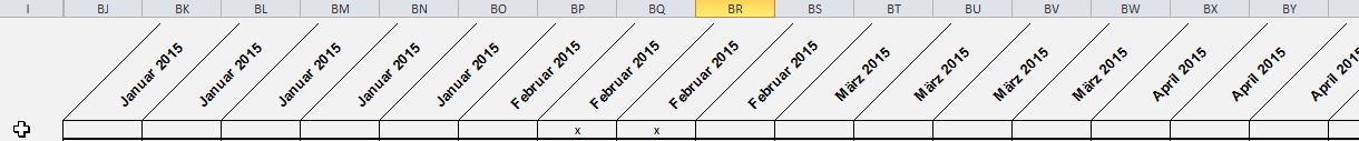

  12. uwe74 User
    Ich hätte jetzt noch eine Frage für meine Tabelle, wie auf dem Bild zu sehen markiere ich in der Zeile je nach Kalenderwoche die aktuelle und die folgende KW Manuel. Ich habe dann von hier einen Bezug in ein Diagramm wo ich die aktuellen beiden Wochen Grafisch Darstellen. Hat hier jemand einen Ansatz die Aktuellen beiden Wochen jeweils durch ein x in der entsprechenden Zelle zu füllen???
    Excel bestimmte Tabellenblätter mittels Schaltfläche (VBA) drucken/ pdf drucken uwe74_Druck.jpg
    Uwe
