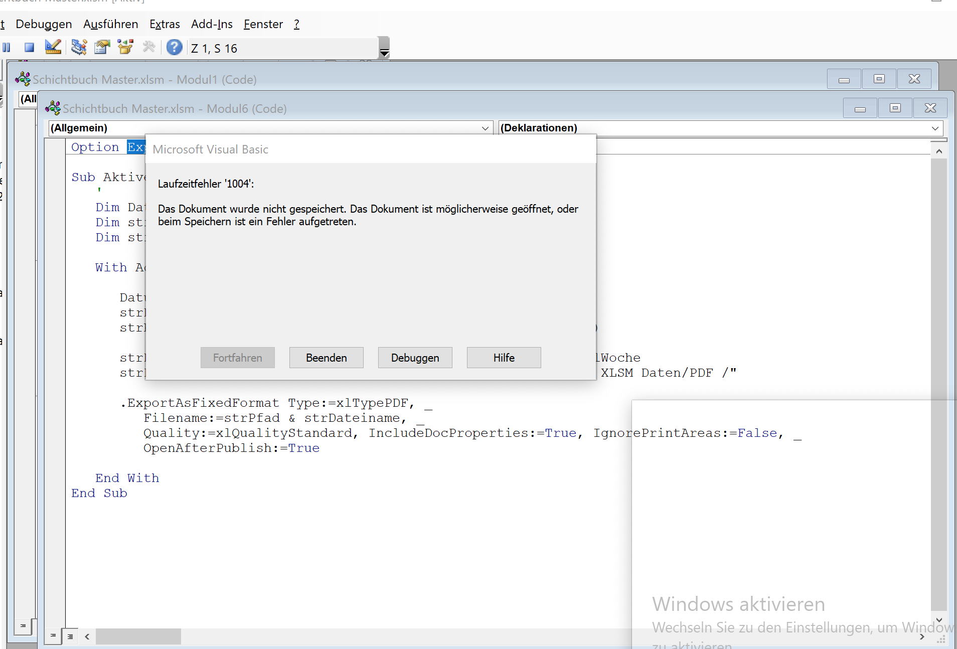

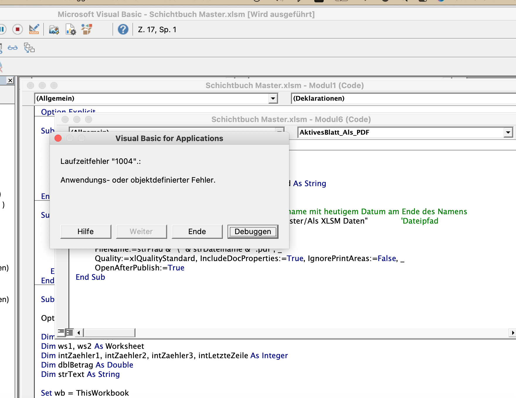

  3. Hallo
    vielen dank für die schnelle antwort.
    Leider bringt er mir fehler code 1004.
    füge mal bilder hinzu.

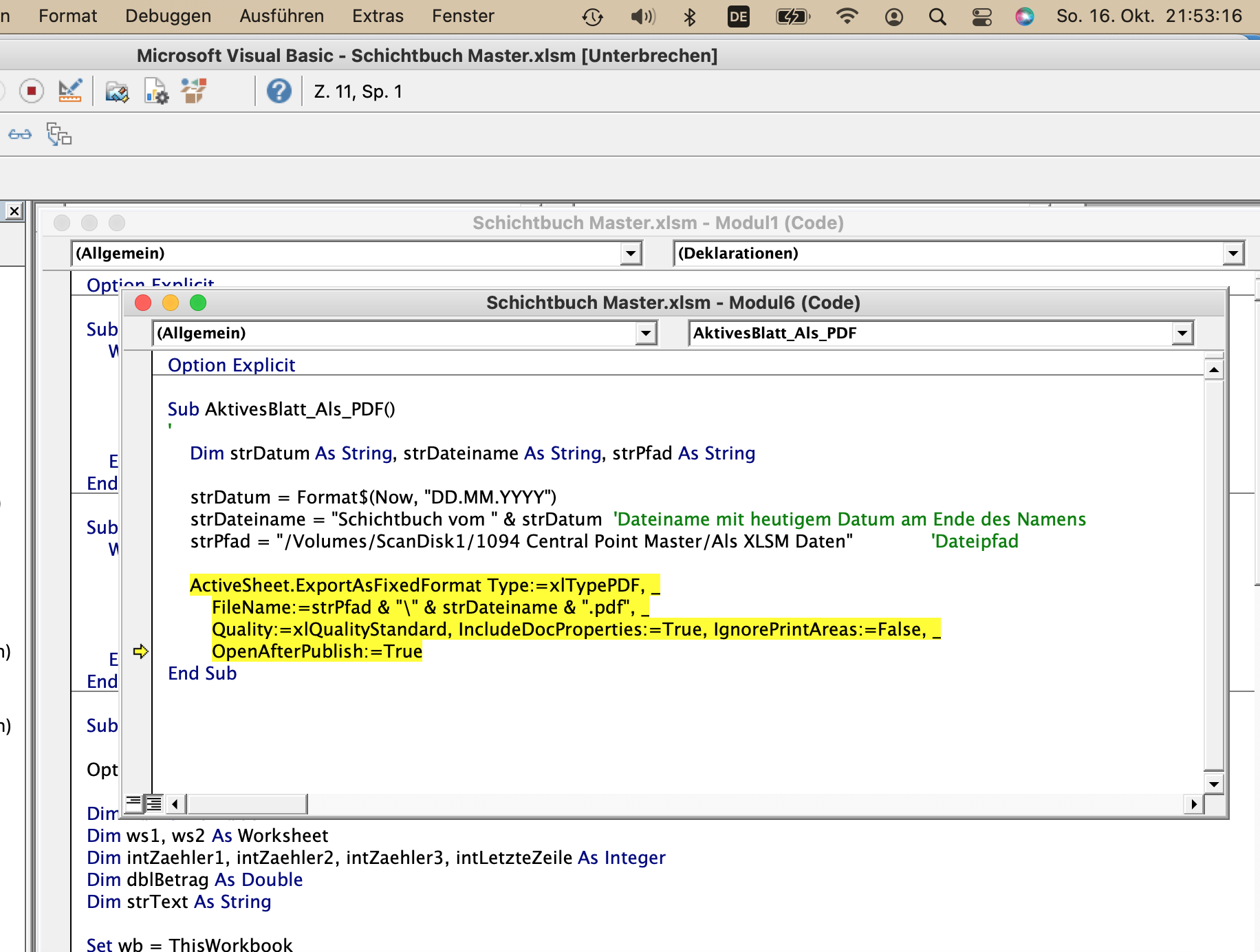

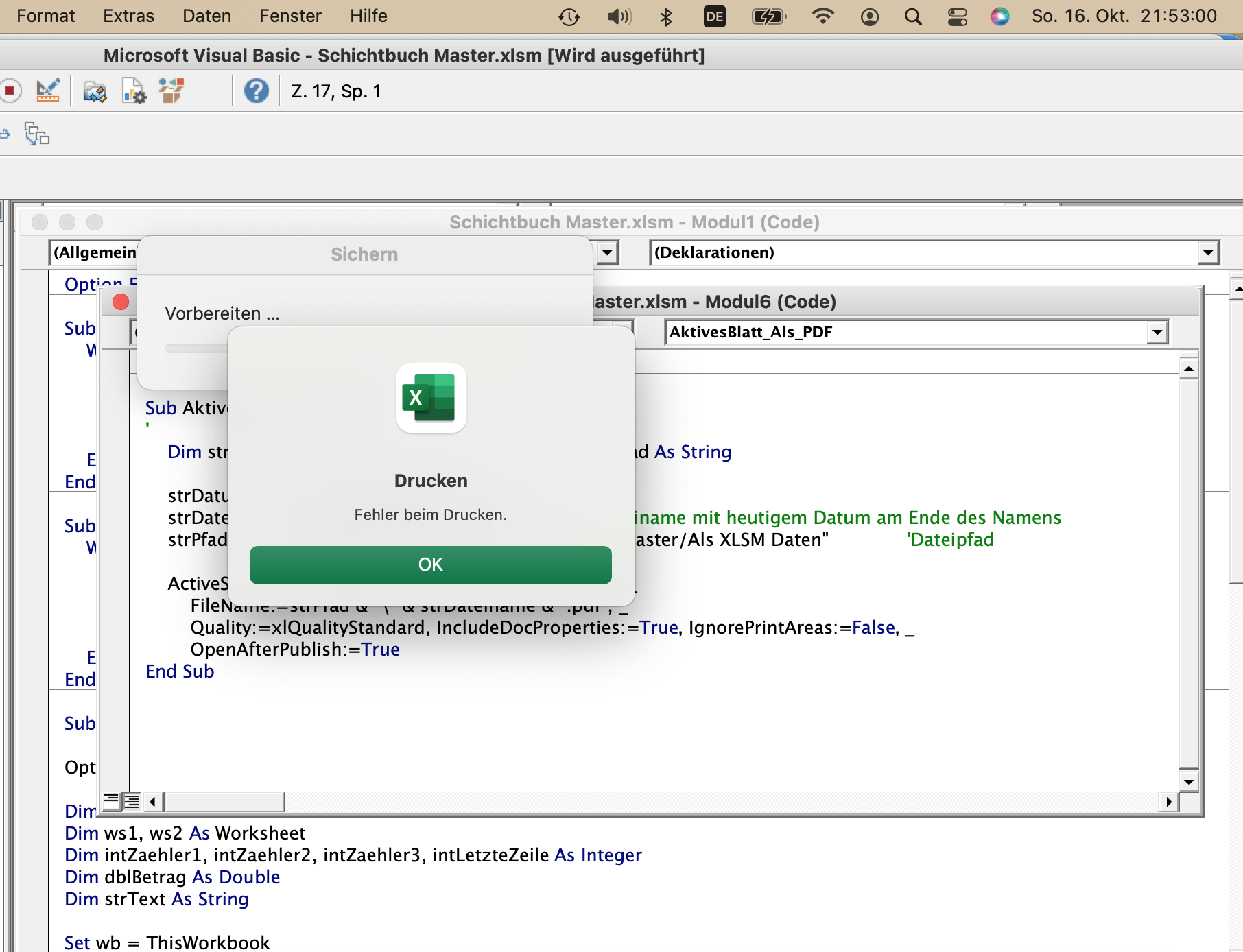

  4. Excel Blatt als PDF speichern mit VBA
    Sorry
    nach dem ich Option Explicit gelöscht habe hat es zwar funktioniert aber er speichert es in dem falschen ordner
    unter diesem namen (siehe Bild)
    polat78, 16. Oktober 2022

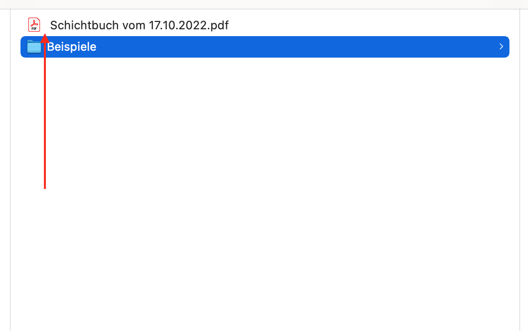

  5. Hallo Anton Exl
    nach langen rummachen funktioniert es soweit doch leider ist im Dateinamen am anfang
    ein Leerzeichen (Siehe Bild).
    Was ich vergessen hatte zu erwähnen ist das das Datum z.b unter Zeile
    C2 eingetragen wird. Falls du wissen möchtest warum das So ist, da die Nachtschicht z.b am 17.10 um 23 Uhr beginnt
    aber das Schichtbuch erst morgens um 5 einträgt.Dann ist es aber schon der 18.10.
    Was müsste ich ändern das er dieses Datum übernimmt. Super wäre es wenn
    der Dateiname wie folgt aussehen würde: Schichtbuch vom 17.10.2022. KW 41
    Wenn es gespeichert ist öffnet die PDF Datei nicht automatisch.
    Ich bedanke mich herzlichst für deine Hilfe.

  6. Exl121150 Erfahrener User
    1) Ich musste mich danach richten, was du mir mitgeteilt hast:
    - dass es ein Dateiname (aber welcher?) sein sollte, der das Datum enthalten solle;
    - dass es ein Speicherort sein solle, der nur PDFs enthält (aber sollte ich den kennen - wie denn auch?)
    2) Dass dein Dateiname am Anfang ein Leerzeichen enthält, liegt eindeutig an deiner Programmiererei:
    strPfad = "/Volumes/ScanDisk1/1094 Central Point Master/Als XLSM Daten/PDF /"
    FileName:=strPfad & " " & strDateiname
    Zu was soll nämlich das " " gut sein in der Zeile davor? Das muss doch lauten:
    FileName:=strPfad & strDateiname
    Übrigens: der 17.10.2022 liegt nicht in KW 41, sondern in KW 42 (nach internationaler Datumsnorm) oder aber in KW 43 (nach USA-Norm). Ich habe die ISO-Norm (=international) eingefügt.

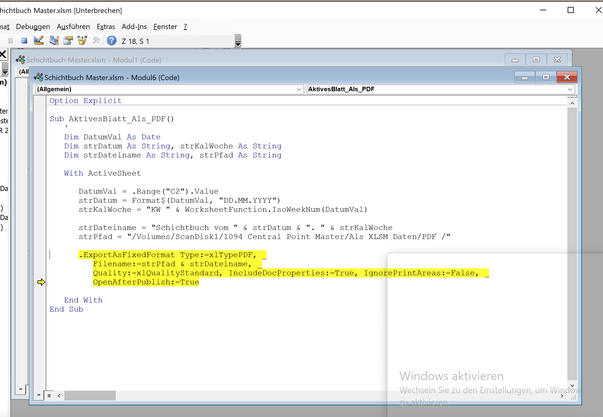

  8. Excel Blatt als PDF speichern mit VBA
    Guten Morgen
    gestern hat alles soweit , bis auf das das die PDF Datei sich automatisch öffnet , auf meinem Mac Funktioniert.
    Dann dachte ich ich versuche es mal auf einem Windows Rechner. Doch es Funktioniert nicht.
    Mir wird Laufzeitfehler 1004 angezeigt.
    Dann wollte ich es wieder auf meinem Mac versuchen. Da ist es nun so das nach dem ich es ausführe versucht wird die Datei auszudrucken. Fenster von meiner Drucker App öffnet sich.
    Ich habe den Code den du mir geschickt hast kopiert und versucht aber es funktioniert nicht :-(
    Ich weis nicht was ich falsch mache.
    Gruß Polat
