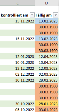

    ich habe eine Datei die ist folgendermaßen aufgebaut
    A wird manuell ein Datum eingetragen
    B hierauf werden 90 Tage auf das Datum A addiert
    Nun steht in B 01.03.1900 da in A noch kein Datum eingetragen ist.
    Wie bekomme ich die Zeilen auf leer ohne die Formel zu löschen?
    Ich hoffe dringend auf Hilfe da ich kurz vor der Verzweiflung stehe...
    VG
    Christina
    ch24.chrissi, 12. Januar 2023
  2. hier mal ein Auszug aus meiner Datei
    da kann man es vllt besser erkennen
  3. RPP63_neu
    RPP63_neu Erfahrener User
    Moin!
    "Klassisch" wäre
    =WENN(C3="";"";C3+90)
    Ich würde nehmen
    =(C3>0)*(C3+90)
    mit dem Zahlenformat TT.MM.JJJJ;;
    (wichtig sind die abschließenden ;; so dass Nullwerte nicht angezeigt werden)
    Gruß Ralf
    RPP63_neu, 13. Januar 2023
  4. Excel Datum 1900 leeren
    Mega. Hat geklappt. Vielen Dank für die schnelle Hilfe.
