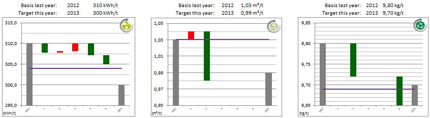

    ich bin auf der Suche nach eine VBA-Freien Lösung für ein Excel-Problem von mir. Ich habe eine Tabelle, wo Investitionen eingetragen werden und die Auswirkungen dieser in Diagrammen dargestellt werden sollen.
    Hierzu habe ich mich für sogenanntes Wasserfalldiagramm entschieden, die schon über (meiner Meinung nach) mit komplexen Formeln ans Laufen gebracht wurde.
    Mein eigentliches Problem ist nun, dass die Diagramme nur die Werte enthalten sollen, die nur in einem bestimmten Jahr investiert werden und die anderen Werte ignoriert werden sollen.
    Die Diagramme beziehen ihre Daten aus dem Bereich BF:BZ und ich habe bereits die relevanten Daten nur noch in diesem Bereich eingeblenden, alle nicht relevanten Werte werden mit #NV ausgegeben.
    Leider werden diese Zeilen immernoch im Diagramm ausgegeben, zwar ohne Werte aber immernoch existent.
    Wie bekomme ich diese Dinger raus, so dass die Diagramme so aussehen sollen, wie hier:

    ich möchte mit dem Diagramm den Einfluss der Projekte für ein Jahr darstellen. Das erste Diagramm "Energie" soll in der Tabelle alle Einflüsse für 2013 zeigen und zwar verbesserungen (negative Zahlen) in grün und Verschlechterungen (positiv) Rot. Dazu soll die Ausgangsbasis und das Ziel für das Jahr ebenfalls angezeigt werden als graue Balken. Dafür ist das Wasserfall Diagramm bestens geeignet.
    Das Problem ist nur, dass das Diagramm leider immer auf der X-Achse den gesamten Bereich aller Projekte anzeigt und damit die Ansicht bescheiden ist, deshalb wollte ich, dass das Diagramm nur mit Daten gefüttert wird, die 2013 er Projekte sind, egal an welcher Stelle diese in der Tabelle stehen.
    Bisher funktioniert das ganze wenn du den Filter in der Zelle R19 auf 2013 stellst, dann werden alle anderen Daten ausgeblendet und nur noch die Projekte angezeigt und im Diagramm gezeichnet. Ziel ist es aber, ohne den Filter dieses im Diagramm so umzusetzen...
    Ich wollte mit den #NV-Werten erreichen, dass der Wertebereich des Diagramms zwar alle möglichen Projekte umfasst, aber nur es nur die 2013er erkennt und die anderen auf der X-Achse garnicht anzeigt...
    Kompliziert, kompliziert :-/

    die einzige Möglichkeit, die ich sehe ist die, dass du es über Hilfstabellen löst, auf denen du die Diagramme aufbaust. In diesen Hilfstabellen werden nur die Jahre und Projekte (und zwar lückenlos) aufgelistet, die für das betreffende Jahr in Frage kommen - alles ohne dass die Originaltabelle gefiltert wird. Die Formeln im Bereich BF:BZ hast du ja bereits so geschrieben, dass nur Werte aufgelistet werden, wenn sie im entsprechenden Jahr liegen. Du müsstest allerdings die Formeln dahingehend umschreiben, dass nicht #NV sondern "" wiedergegeben wird (ich habe das für BF:BL schon ausgeführt).
    In Tabellenblatt "Hilfstabellen" habe ich mal für 1 Diagramm so eine Hilfstabelle erstellt - die Ursprungsformel für lückenloses Auflisten findest du hier: http://www.excelformeln.de/formeln.html?welcher=43, ich habe sie nur an die konkreten Bedingungen angepasst. Für das Diagramm selbst habe ich Namen definiert, deren Bereich sich dynamisch an die Anzahl tatsächlich vorhandener Daten für das betreffende Jahr anpasst und als Wertebereiche für die einzelnen Datenreihen ins Diagramm eingetragen. Eine zusätzliche Hilfsspalte wird benötigt, um die Anzahl der im Diagramm anzuzeigenden Zeilen unkompliziert ermitteln zu können.
    Die Hilfstabellen für die anderen beiden Diagramme kannst du rechts an die bereits vorhandene Hilfstabelle anschließen (nur nicht vergessen, die Formeln entsprechend anzupassen).
    Ich hoffe, dass diese Lösung deinen Vorstellungen entspricht.
