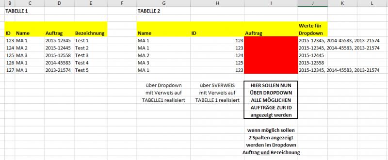

    Ich habe eine Tabelle (sagen wir mal Tabelle 1), in der zu möglichen ID's (z.B. Mitarbeiternummern) verschiedene zugehörige Aufträge möglich sind.
    In einer weiteren Tabelle (sagen wir mal Tabelle 2), die der Zeiterfassung dient, sollen nach Eingabe der Mitarbeiternummer (über Sverweis und Dropdown gelöst) in einer Spalte Auftrag im Rahmen eines Dropdowns alle möglichen Aufträge für den jeweiligen Mitarbeiter angezeigt werden.
    Leider klappt das mit den mir bekannten bzw. eingesetzten Möglichkeiten nicht wirklich.
    Habe bereits mit Index und Vergleich Versuche unternommen, scheitere aber bislang IMMER. In Verbindung mit Index und Vergleich sowie KKleinste wird mir immer nur 1 Wert zur Auswahl im Dropdown angeboten.
    Zur Erläuterung habe ich ein einfaches Beispiel angehängt, aus dem hoffentlich hervorgeht, was ich mir vorstelle.
    Ich würde mich echt freuen, wenn es eine Lösung hierfür gäbe, weil ich schon viel Zeit zur Recherche und zum Ausprobieren verbraten habe, aber nicht wirklich schlauer geworden bin.
    VBA bzw. ein Kombinationsfeld scheidet aus, da ich mir sonst die zahlreichen Auswertungen (Pivot, Abfragen etc.) zerhauen würde.
    Vielen Dank und viele Grüße
    Michael

    nur damit keine Mißverständnisse aufkommen - wo sollen die Dropdowns genau erscheinen?
    Ein konkretes Beispiel zu einer ID wäre von Vorteil.
    steve1da, 15. Oktober 2015
  5. Hallo, vielen Dank für die schnelle Antwort.
    Die DropDowns sollen in der "Tabelle 2" in der "Spalte G" angezeigt werden, so dass für den Mitarbeiter die ihm zugeordneten Aufträge ausgewählt werden können.
    Mit meinen beschränkten Möglichkeiten habe ich bislang leider maximal einen Eintrag im Dropdown hinbekommen.
    (z.B. G21. Hier wird der Auftrag 2015-000001 angezeigt, der dem Mitarbeiter 1 (ID 12345) zugeordnet ist.
    Beim Blick in die "Tabelle 1" wird jedoch ersichtlich, dass dem Mitarbeiter folgende Aufträge zugeteilt wurden:
    - 2015-000001
    - 2014-546548
    - 2011-485483
    Im DropDown wird aber nur 2015-000001 angezeigt (1. Wert). Die 2 anderen "gehen unter".
    Bei allen Recherchen bin ich nur auf die Möglichkeit gekommen, dass es sich um "Suchfelder" handelt. Nach Eingabe des Suchbegriffs würde dann in meinem Beispiel in der "Tabelle 1" eine Hilfstabelle eingefügt, die sich mittels Index etc. befüllt.
    Hier habe ich aber kein "einzelnes Suchfeld", sondern jede Zeile mit dem individuellen Mitarbeiter stellt quasi ein eigenes Suchfeld dar.
    Habe gerade noch einen Fehler in der Excel-Tabelle gefunden und daher die Mappe nochmal angefügt.
    Danke für die Mühe, sich den Sachverhalt anzuschauen.
    Michael
    Den Anhang Mappe2 (V2).xlsx betrachten
    Uetzwurschd, 15. Oktober 2015
