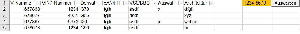

    Der Anwender kreuzt in Spalte F("Auswahl") an, welche Nummern er aus Spalte B("VIN7-Nummern"), in einen mit Leerzeichen getrennten Textstring in Zelle I1 speichern möchte
    (Der Button "Auswerten" erzeugt den String, also der Button aktiviert den Code, String wird woanders benötigt). Excel Filter bei VBA berücksichtigen excelausschnitt.png

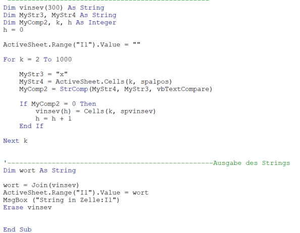

    Hier der Code:

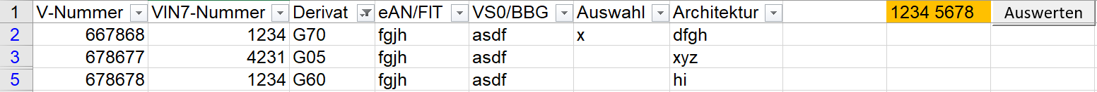

    Der Code funktioniert. Nun gibt es ein Problem. Wenn mit der obersten Zeile gefiltert wird, "fallen" Zeilen raus. Dies wird im Code aber nicht berücksichtigt. Filtere ich also etwas raus, was aber angekreuzt ist, wird das im Textstring trotzdem mit gespeichert, genau das würde ich gerne verhindern. Also wird etwas rausgefiltert, soll auch das Programm das nicht mehr berücksichtigen. Excel Filter bei VBA berücksichtigen excelausschnittgefiltert.png
    Ich bin für alle Tipps, Anregungen und Lösungsvorschläge offen.

    Hi Alex,
    prüfe in der Schleife, ob die Zeilenhöhe > 0 ist oder ob die Zeile sichtbar ist.

    Hallo Beverly,
    dein Vorschlag klingt sehr gut. Ich habe bereits eine deutlich umständlichere Lösung gefunden. Ich probiere deine mal aus.
