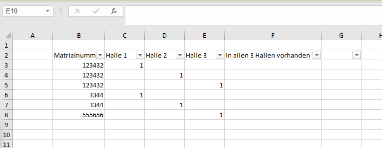

    Hallo liebe Leute,
    ich habe eine Excel mit einer Materialliste. Siehe Anbei
    Materialnummer 123432 in Halle 1 Halle 2 und Halle 3 enthalten.
    Wie kann einen Filter von F so bauen, dass ich sage, zeige mir alle Artikel an, die in allen Hallen liegen? Es müsste dann 123432 raus kommen
    Freue mich auf eure Hilfe

    Moin,
    ich würde sowas mit =Zählenwenn(s) versuchen, ansonsten mit VBA.
    Durch Deine Anordnung Bestand pro Halle in extra Zeilen machst Du es Dir unnötig schwer.
    Wenn Du Deine Artikel als einzelne Zeile verwaltest, könnte man das Thema einfach mit =Wenn(und... lösen
    Grüße
    d'r Bastler, 12. August 2022

    Moin
    Man könnte es auch komplizierter machen:
    =ANZAHL(B2:D2)=3

  8. Excel Filter | "enthalten in allen Hallen"
    Hallo das ist leider der Daten geschuldet
    excelnoob007, 12. August 2022
  9. bei meiner Anordnung der Liste geht das nicht.
    Leider ist meine Anordnung der daten geschuldet

  11. ich kann das nicht so wie du machen, da meine Tabelle nicht so aufgebaut ist.
    Die Tabelle ist 1000 mal groß, ich hätte es auch so aufgebaut wie du

    Moin Noob,
    ich baue Dir gerne ein VBA-Lösung, wenn Du mal erklärst, weshalb, weswegen wieso, warum diese etwas seltsame Anordnung der Daten unumgänglich ist. Liege ich mit der Vermutung Import aus Warenwirtschaftssystem o.Ä. richtig ? Dieses Konstrukt macht es unnötig schwer.
    Daher als Anregung: In einem ersten Schritt die Tabelle so umzustricken, dass pro Artikelnummer nur noch eine Zeile mit den Lagerplätzen vorliegt. Dann ist die Lösung w.o.b. einfach.
    Achja - und vergiss mal die Kommentare von DL. Dass der mal konstruktiv war, ist lange her.

  14. danke für deine Anwort.
    Richtig, ich habe die Daten so bekommen.
    Es gibt eine "Masterliste" mit den Lagerorten und den Hallen.
    Wenn jetzt ein Artikel z.B. 123 in Halle 1 2 und 3 Liegen, dann ist
    123 auch 3 mal in der Spalte. Die Daten kommen vom Dienstleister, daher habe ich keinen Einfluss darauf, wie er die uns zur Verfügung stellt.
    excelnoob007, 15. August 2022

    Moin noob,
    dann benötige ich mal solche Tabelle komplett. Natürlich mit dem entsprechenden Datenschutz (also keine Namen oder Adressen, usw.) Wichtig ist, dass die Struktur der Daten real ist.
