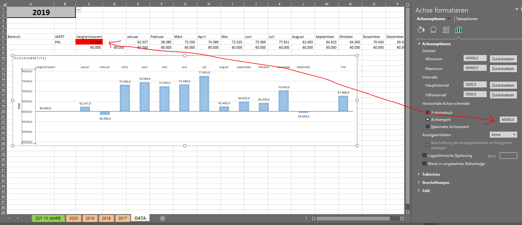

    als VBA-Neuling stehe ich vor einer für mich großen HerausforderungEXCEL Horizontale Achse schneidet - Wert mit Zellbezug mittels VBA :confused:. Für ein Dashboard muss ich verschiedene Diagramme mit spezifischen Achsenwert (Horizontale Achse schneidet) je Diagramm definieren. Diesen Achswert (C7) hole ich mittels wverweis Suchkriterium A1 hinter welchem eine DropDown Auswahl hinterlegt aus dem Register ZST 10 JAHRE. Hier mal ein Entwurf zur besseren Darstellung:
    EXCEL Horizontale Achse schneidet - Wert mit Zellbezug mittels VBA upload_2021-1-21_15-35-4.png
    Dass dies mittels Zellbezug (Formel) nicht möglich ist konnte ich bereits online recherchieren. Angeblich ist dies nur mittels VBA realisierbar?!

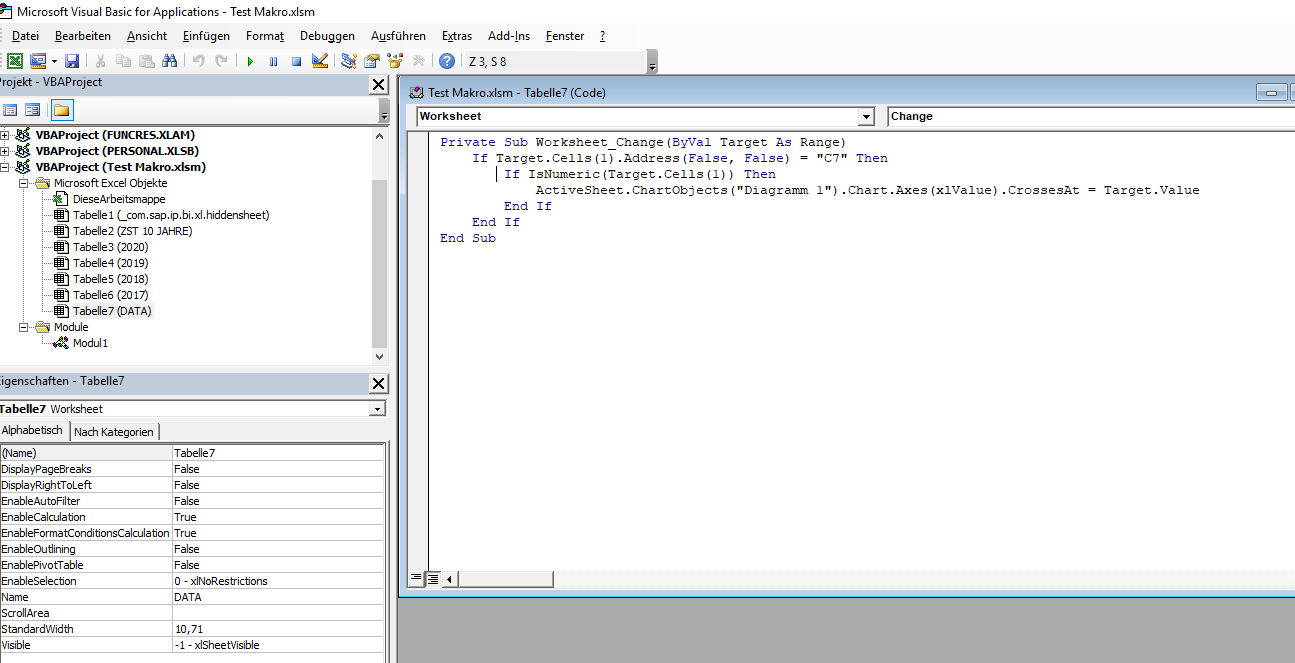

    Ich habe den von Dir zur Verfügung gestellten Code in der Tabelle7(DATA) eingefügt. Doch leider ändert
    sich der Wert der horizontalen Achse nicht entsprechend des in C7 stehenden Wertes nach Auswahl des Jahres in A1.

    Hi Peter,
    ich hatte nicht berücksichtigt, dass die Veränderung durch Zelle A1 ausgelöst wird und in C7 nur eine Formel steht. Ändere im Code "=C7" in "=A1" und =Target.Value in =Range("C7")
    Außerdem heisst dein Diagramm nicht "Diagramm 1" sondern "Diagramm 2".

    vielen Dank für die Schnelle Rückmeldung. Ich denke hier stimmt immer noch etwas nicht ganz. Nun wird Änderung erkannt aber nur die Jahreszahl als Wert für den Achswert geschrieben und nicht der Wert aus C7 nach Auswahl des entsprechenden Jahres.EXCEL Horizontale Achse schneidet - Wert mit Zellbezug mittels VBA *:)*

    Hi Peter,
    lies dir meinen vorhergehenden Beitrag noch einmal durch, ich hatte im Nachhinein noch etwas geändert, was du offensichtlich nicht gesehen hattest.

    klar....Sorry! Die Änderung von =Target.Value in =Range("C7") habe ich glatt übersehen!
    Klappt nun prima! Vielen DANKEXCEL Horizontale Achse schneidet - Wert mit Zellbezug mittels VBA *:)*EXCEL Horizontale Achse schneidet - Wert mit Zellbezug mittels VBA *:)*EXCEL Horizontale Achse schneidet - Wert mit Zellbezug mittels VBA *:)*

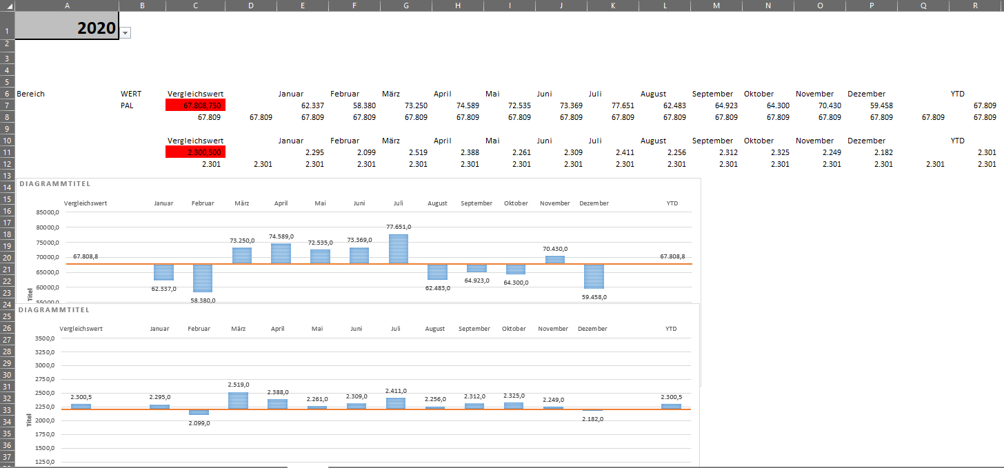

    Ich habe nun die Basis um einen 2. Block mit separaten Diagramm erweitert:
    EXCEL Horizontale Achse schneidet - Wert mit Zellbezug mittels VBA upload_2021-1-22_11-56-15.png
    Kann ich Deinen Code unkompliziert "kopieren" und die Bezüge auf A1 belassen und entsprechend auf C11 den Wert in
    das Diagramm 3 schreiben und so weiter und so fort...?
    Danke + Grüße

  8. Beverly
    Beverly Erfahrener User
    Hi Peter,
    ja, du musst nur die Codezeile
    ActiveSheet.ChartObjects("Diagramm 2").Chart.Axes(xlValue).CrossesAt = Range("C7")
    entsprechend oft kopieren, den Diagrammnamen anpassen und selbstverständlich die Zelladresse, aus der der betreffende Wert genommen werden soll.
