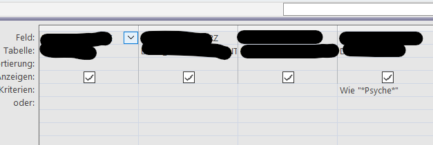

    Hey Ihr Lieben,
    ich habe eine Abfrage erstellt und das Kriterium - Wie "*gelb*" - angegeben. Sprich: Mir werden alle Datensätze angezeigt die irgendwo das Wort "gelb" in sich haben.
    Nun funktioniert das auch einwandfrei in MS Access. Sobald ich jedoch die Daten aus der Abfrage in Excel transformieren möchte, erhalte ich "keine Daten vorhanden" zurück. Sobald ich das Kriterium rausnehmen, kann Excel die Daten empfangen.
    Wie kann das sein? Was ist die Lösung?

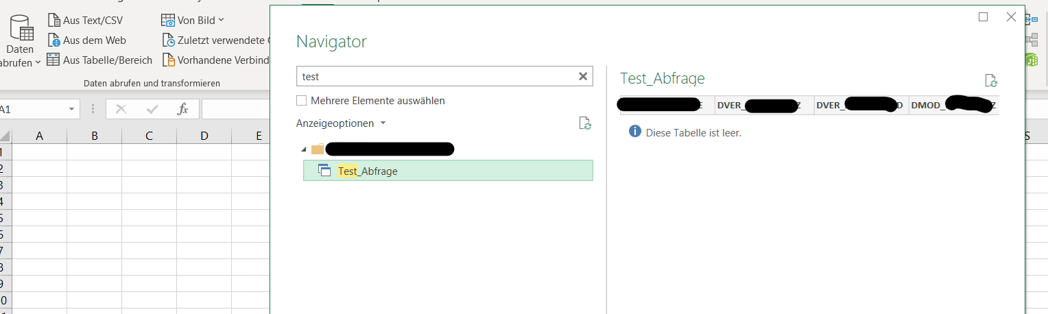

  3. Hey Doming,
    wie soll ich dir das zeigen? Ich habe mal eine Screenshot gemacht. Grundsätzlich gehe ich über Excel Reiter "Daten" -> "Daten abrufen" -> "Aus Datenbank" und dann wähle ich da meine Abfrage aus. Die Vorschau sieht dann so aus wie auf dem Screenshot, dass die Daten nicht geladen werden.
    Oder wolltest du andere Informationen dazu? :D
    Greta Menke, 15. August 2023

  5. Hey Doming,
    also erstmal hast du recht: Wenn ich von MS Access aus die Daten in Excel exportiere, dann wird es mir richtig angezeigt -> Jedoch ist dann die Abfrage nicht mit der Tabelle in Excel verknüpft, was ich eigentlich ganz gut fände. Diese Funktion scheint dann nur andersherum zu gehen, wenn ich von Excel die Daten aus Access importiere.
    Wie bist du vorgegangen bei dem Importieren in Excel?
    Also wenn ich auf meine Abfrage klicke, dann werden mir direkt die gefilterten Ergebnisse angezeigt. Das Kriterium "wie xx" ist sozusagen im Abfrageentwurf hinterlegt. Wie könnte ich denn den Gelbfilter noch anders verankern?
    Greta Menke, 16. August 2023
