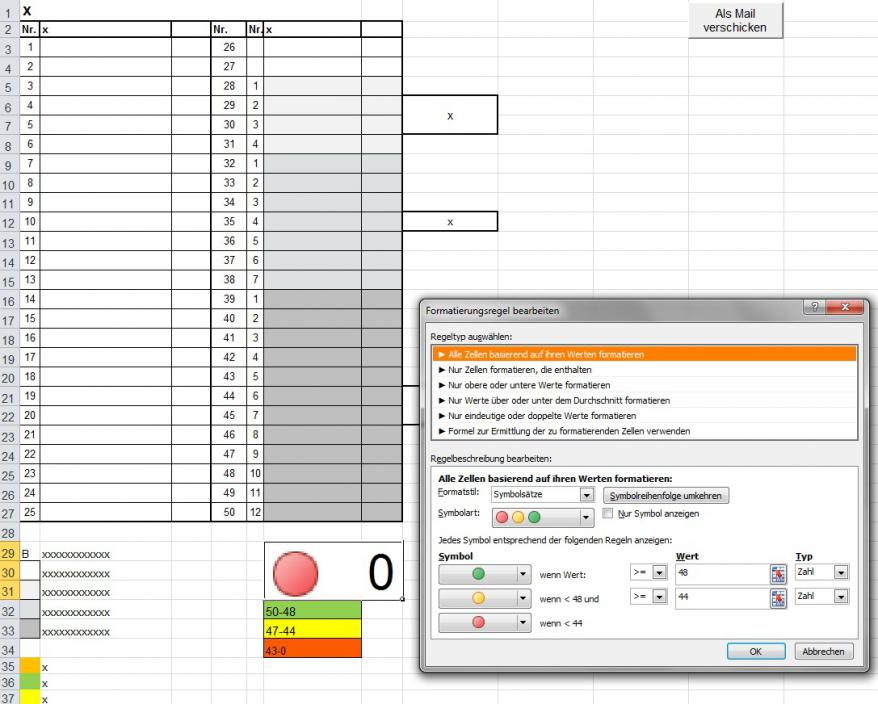

    Ausgangssituation:
    beim drücken auf den Knopf:
    Sub Status_60()
    Range("A1:H37").Select
        ActiveWorkbook.EnvelopeVisible = True
        With ActiveSheet.MailEnvelope
            .Item.Subject = " Status " & Date
            .Introduction = "Hallo dies ist ein Test."
            .Item.To = "xxxxxxxx@xxx.de"
            .Item.CC = " xxxxxxxx@xxx.de; xxxxxxxx@xxx.de "
            .Item.Send
        End With
        ActiveWorkbook.EnvelopeVisible = False

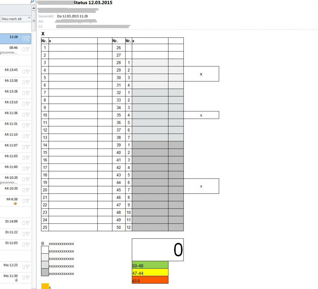

    und so kommt die mail an:
    leider ohne dieses Ampel Symbol
    genutzt wird Excel 2010
    Vielen Dank schonmal
