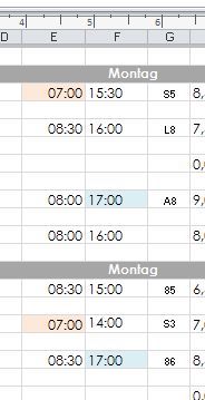

    Es geht um einen Dienstplan, in dem der Beginn der Arbeitszeit in einer Zelle steht und das Ende in der Zelle daneben. In einer zweiten Mappe habe ich eine Legende in der es zu jeder Schicht ein Kürzel gibt. Diese Legende hat in der ersten Spalte das Kürzel, in der zweiten die Beginnzeit und in der dritten die Endzeit. Nun hätte ich gerne, dass wenn ich im Dienstplan Beginn und Ende eintippe, er in einer weiteren Spalte automatisch das Kürzel einsetzt.
    Zum besseren Verständnis ein paar Screenshots:
    hier ist der Dienstplan - in der Spalte G sollen die Schichtkürzel automatisch eingefügt werden.

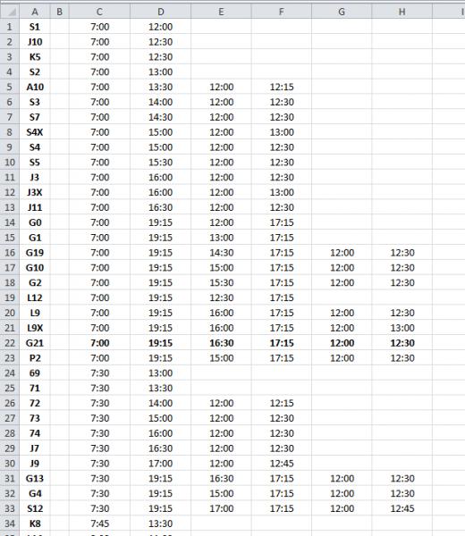

    Die Legende der Schichtkürzel sieht wie folgt aus:

    es gehören jedoch noch weitere Spalten dazu mit anderen Pausen... hier mal die komplette Tabelle zum besseren Verständnis. Sorry für die Unklarheit.
    Excel - Spalten vergleichen und Wert einfügen falls zutreffend mit Pausen.jpg

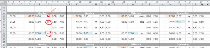

    Das Wunschergebnis wäre wie folgt:
    Excel - Spalten vergleichen und Wert einfügen falls zutreffend DP-Markierung.jpg
    Ich trage Start- und Endzeit ein und das Programm fügt automatisch das Kürzel ein vgl. roter Pfeil. Soll dann so aussehen wie in den eingekreisten Feldern. Die Tabelle mit den Kürzeln ist in einer zweiten Mappe.

    =VERWEIS(2;1/(Tabelle1!$C$1:$C$99&$D$1:$D$99=E15&F15);Tabelle1!$A$1:$A$99)

    ein bisschen umgeschrieben und es funktioniert. Super, vielen herzlichen Dank Steve!!!
