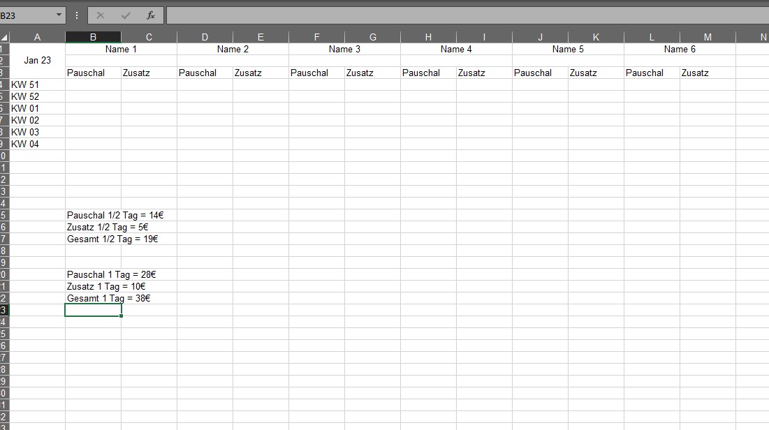

    Excel Tabelle Spesen mit Formes nach Tagen Screenshot 2023-01-27 100639.jpg Hallo zusammen,
    nachdem ich beim letzten Mal so gut geholfen bekommen habe, versuche ich es nochmal mit einem neuen Thema.
    Mir fehlt auch etwas die Inspiration wie die Tabelle überhaubt aussehen soll...
    Ich möchte gerne unter den Namen nur die Tage eintragen und ich brauche es aber 1x als Pauschal und 1x als Zusatz und Gesamt.
    Welche Formel kann ich da hinterlegen das ich nur die Tage eingeben muss?
    Ich hoffe es versteht jemand was ich meine ....
    VG und Danke schonmal.
    Christina

  2. DL_
    DL_ PowerQuery Guru
    Moin
    Tabellenaufbau:
    Datum - Name - Pauschal/Zusatz
    Und irgendwo muss auch noch die Angabe rein ob es für einen ganzen Tag oder für einen halben Tag gilt.
  3. Hi
    Ja am Aufbau muss ich was ändern aber wie könnte ich das geschickterweise anstellen damit er automatisch ausfüllt?
    Ich schreibe ja nicht 1 oder 0,5 rein sondern z.b 3.5 Tage und dann soll es automatisch aufgeteilt werden in Pauschal und Zusatz
    ch24.chrissi, 27. Januar 2023
  4. DL_
    DL_ PowerQuery Guru
    Aha.
    Tabelle Spesentage
    KW - Name - Pauschal/Zusatz - Anzahl Tage
    Tabelle Spesendetails
    Pauschal/Zusatz - Ganzer Tag - Halber Tag
    Beide Tabellen nach PQ einlesen.
    In Tabelle Spesentage die Anzahl Tage umrechnen auf Anzahl Ganze Tage und Anzahl Halbe Tage.
    Dann verknüpfen mit Tabelle Spesendetails und die Spesen ausmultiplizieren und dann addieren.
    Überflüssige Spalten entfernen.
    Daten in das Tabellenblatt laden und mit Pivot auswerten.
