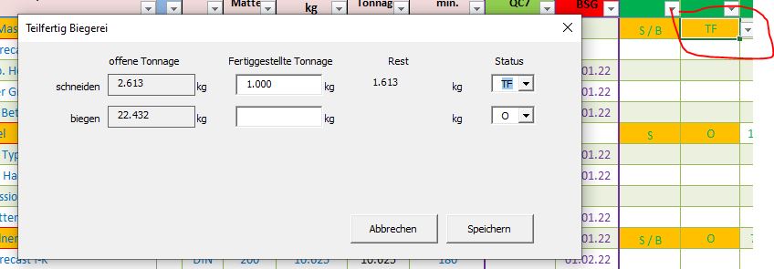

    Also in txtRestGewichtS steht der berechnete Wert aus offene Tonnage minus fertiggestellte Tonnage.
    In txtBGSchneiden steht der eingelesene Wert der offenen Tonnage.
    Durch ein Change Event wird die Userform aufgerufen und alle Werte eingelesen. siehe Bild.
    Die Zahl 1000 trage ich im Userform ein.

    ein Bild ist wenig hilfreich, da wir nicht sehen, was passiert und was genau im UserForm steht...
    Lauf den Code doch mal im Einzelschritt durch und schaue, wie sich txtRestGewichtS verändert, wenn deine IF "iA"...-Abfrage durchlaufen wird.
