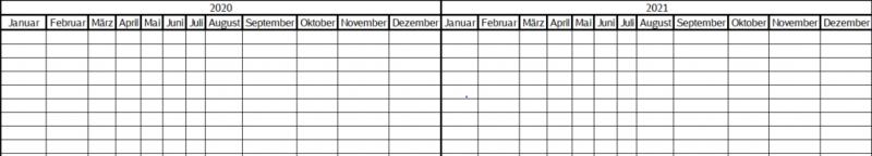

    von Spalte E-P 2020
    Spalte E Spalte F Spalte G
    Januar Februar März usw.
    Spalte Q-AB 2021
    Spalte Q Spalte R Spalte S
    und unter den richtigen Datumsbereich soll eine 1 wenn es der Datum ist und eine 0 wenn es nicht in den Zeitraum ist rein.

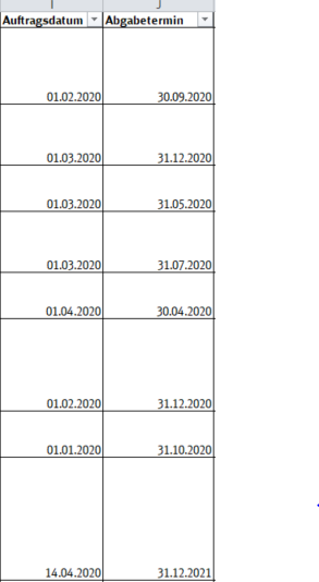

  5. Harun Neuer User
    konnte nur ein ausschnitt rein setzen weil da Personen bezogene Daten drin sind aus Datenschutzgründen ich die nicht gesamte Excel reinsetzen kann.

    da stehen jetzt 24 Zeiträume. Leider hast du kein Wunschergebnis eingetragen. Wie soll denn Tabelle2 am Ende aussehen? Dort sind nur 22 Zeilen vorgesehen.
    steve1da, 17. Juli 2020
  9. Harun Neuer User
    der im ersten Tabelle sollen die Zeiträume Auftragsdatum Abgabetermin verglichen werden. Wenn im Zeitraum Auftragsdatum z.B. 12.01.2020 und Abgabetermin z.B. 27.03.2020 steht soll es in Tabelle 2 dann in der Spalte unter Januar bis März eine 1 eingetragen werden unter 2020 und den Rest alle eine 0. Hoffe hast verstanden was ich meine.
