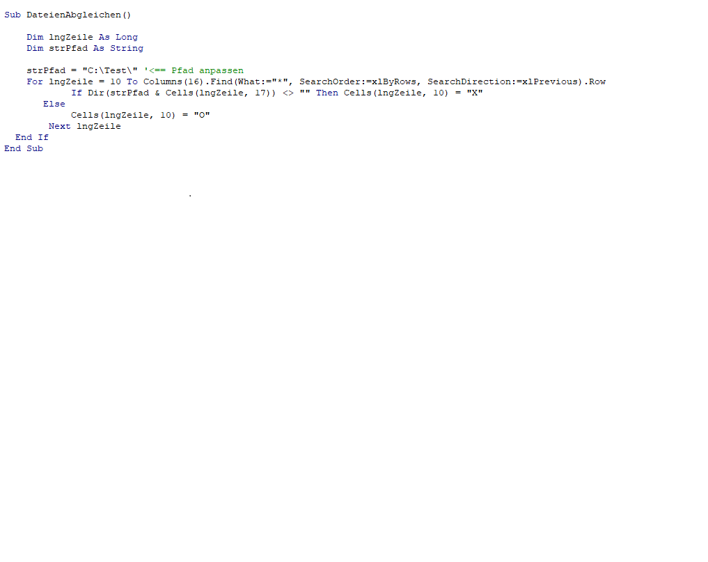

    Bin ehr Excel VBA Neuling,
    Würde aber gerne in einer bestehender Tabelle die Auflistung der Ordner mit dem eigentlichen Stand in den besagten Ordner kontrollieren.
    Also in der Spalte Q10 beginnend stehen die Ordner Namen bis Q500
    in der Spalte sollte er wenn der Ordner vorhanden ist ein "O" eintragen, wenn nicht ein "X" was dann wiederum durch bedingte Formatierung in Farbe umgewandetl wird.
    Leider macht das Makro gerade nichts.

    ich nehme an, dass das Makro lauten müsste (- ungetestet):
    Option Explicit
    Sub DateienAbgleichen()
       Dim lngZeile As Long
       Dim strPfad As String
       strPfad = "C:\Test\"  '<= Pfad anpassen
       For lngZeile = 10 To 500
          If Dir(strPfad & Cells(lngZeile, 17), vbDirectory) <> "" Then
             Cells(lngZeile, 10).Value = "O"
          Else
             Cells(lngZeile, 10).Value = "X"
          End If
       Next lngZeile

    Danke hat wunderbar funktioniert.
    Kleiner Fehler war noch drin, wollte Spalte 16 die Eintragung vornehmen lassen, habs geändert.
    Danke für die schnelle Hilfe.
