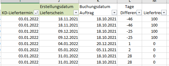

    ich brauche mal eure Hilfe. Und zwar möchte ich hier innerhalb des KD-Liefertermins die Anzahl der Liefertreue mit 100 und die mit 0 zählen lassen. Also wie oft die 100 am 03.01.22 (in einer extra spalte) und wie oft die 0 am 03.01.22 in einer anderen Spalte vorkommt.
    Geht das überhaupt?
    excel zählen wie oft ein wert vorkommt innerhalb eines zeitraums upload_2022-3-10_10-20-59.png

    das geht mit Zählenwenns(). Allerdings ist "innerhalb eines Zeitraums" etwas anderes als ein einzelnes Datum.
    Geht aber beides mit Zählenwenns().

    Wo hapert es denn genau? Der Aufbau ist:
    =zählenwenns(Bereich1; Suchkriterium1;Bereich2;Suchkriterium2)

    ich habe Probelme die Bereiche richtig zuzuordnen.
    betzi211, 10. März 2022
  6. steve1da Super-Moderator
    Der erste Bereich ist I2 bis I-irgendwas, der zweite Bereich ist M2 bis M-irgendwas.

    Cool, danke. Jetzt hat es geklappt und ich habs verstanden ;-) excel zählen wie oft ein wert vorkommt innerhalb eines zeitraums *;)*
