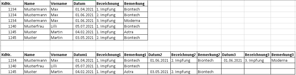

    ich habe mein Problem schon am Montag versucht zu erklären wahrscheinlich nicht korrekt, somit versuche ich es nochmal.
    Ich habe eine Excelliste mit Kundendaten. Die Kundennummer kann bis zu dreimal direkt hintereinander auftauchen. Es können aber auch nur zweimal oder einmal die Kundennummern erscheinen. Es geht in der Tabelle um Kunden und wie oft diese schon geimpft sind.
    Ich möchte meine Liste nun so umsortieren das pro Kundennummer nur noch eine Zeile erscheint, aber die Daten der zweiten bzw. dritten Zeile einer Kundennummer in die erste Zeile mit übernommen wird. Das heißt es sollte dann so aussehen:
    Kundennummer - Datum der 1. Impfung - Impfstoff der 1. Impfung - Datum der 2. Impfung - Impfstoff der 2. Impfung - Datum der 3. Impfung - Impfstoff der 3. Impfung
    Ich habe ein Beispielbild angefügt.

    also ein Creek = Bach Excelliste von senkrecht nach waagrecht sortieren *:D* bin ich keineswegs, aber ich versuche trotzdem, dir zu helfen. Teste mal folgendes Makro:
    Sub Transponieren()
        Dim lngZeile As Long
        Dim lngLetzte As Long
        Dim intAnzahl As Integer
        Dim intLetzte1 As Integer
        Dim intLetzte2 As Integer
        Dim lngZaehler As Long
        lngLetzte = Cells(Rows.Count, 1).End(xlUp).Row
        For lngZeile = 2 To lngLetzte
          intAnzahl = Application.CountIf(Range(Cells(2, 1), Cells(lngLetzte, 1)), Cells(lngZeile, 1))
          If intAnzahl > 1 Then
             For lngZaehler = lngZeile To lngZeile + intAnzahl - 2
                intLetzte1 = Cells(lngZeile, Columns.Count).End(xlToLeft).Column
                intLetzte2 = Cells(lngZaehler + 1, Columns.Count).End(xlToLeft).Column
                Range(Cells(lngZaehler + 1, 4), Cells(lngZaehler + 1, intLetzte2)).Copy Cells(lngZeile, intLetzte1 + 1)
             Next lngZaehler
             Range(Cells(lngZeile + 1, 1), Cells(lngZaehler, 1)).ClearContents
             lngZeile = lngZeile + intAnzahl - 2
          End If
       Next lngZeile
       Range(Cells(2, 1), Cells(lngLetzte, 1)).SpecialCells(xlCellTypeBlanks).EntireRow.Delete

    A2ff.: Deine Daten
    A10ff: Neue Daten
    A10: =EINDEUTIG(A2:C7)
    D10[:D12]:
    =MTRANS(XMLFILTERN("<a><b>"&WECHSELN(
    TEXTVERKETTEN("#";;WENN(B10&C10=B$2:B$7&C$2:C$7;D$2:F$7;""));
    "#";"</b><b>")&"</b></a>";"//b"))
    Nur Excel ab 2019 oder 365. Excel-Online kennt kein XMLFILTERN; da müsste man auf mein GLÄWEXWDH ausweichen.

    da du als Excel-Version Excel2016 angegeben hast, habe ich dir in der beiliegenden Excel-Datei eine Formellösung eingefügt.
    Ausgehend von einer strukturierten Tabelle "Impfung" habe im Zellbereich A26:L33 Array-Formeln eingefügt, die zu Excel2016 passen.
    In Zelle A26:=MIN(Impfung[KdNr.])
    In Zelle A27 und folgende: =WENN(MAX(Impfung[KdNr.])=MAX(A$26:A26); ""; KGRÖSSTE(Impfung[KdNr.];ZÄHLENWENN(Impfung[KdNr.];">"&A26)))
    Im Zellbereich B26:F26 und folgende: {=WENNFEHLER(SVERWEIS($A26;Impfung;SPALTE($B:$F);FALSCH);"")}
    Im Zellbereich G26:I26 und folgende: {=WENNFEHLER(INDEX(Impfung[[Datum]:[Bemerkung]]; KKLEINSTE(WENN(Impfung[KdNr.]=$A26;ZEILE($1:$6));2);0);"")}
    Im Zellbereich J26:L26 und folgende: {=WENNFEHLER(INDEX(Impfung[[Datum]:[Bemerkung]]; KKLEINSTE(WENN(Impfung[KdNr.]=$A26;ZEILE($1:$6));3);0);"")}
    Formeln, die oben mit roter geschweifter Klammer gekennzeichnet sind, sind Array-Formeln, die in einen mehrzelligen Bereich Ergebnisse zurück liefern. In diesem Fall sind das jeweils Zeilenbereiche.
    Die fett geschriebene 2 bzw. 3 in den obigen Formeln kennzeichnet die Abfrage des zweiten bzw. dritten Zeileneintrag in der Tabelle "Impfung" für eine bestimmte KdNr.
