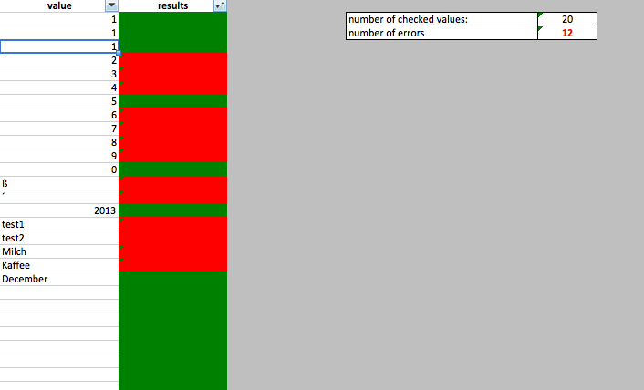

    Guten Tag zusammen.
    Problemstellung: Es sollen zwei Datensätze miteinander vergleicht werden.
    Datensatz 1 ist eine Liste mit ca. 1500 Datensätzen (Beispielwert: YZ3543).
    Datensatz 2 ist teils Fließtext, teils numerische Zahlen, teils Leerzeichen auf ca. 10000 Zellen in einer Spalte verteilt.
    Je Datensatz ein Blatt.
    Frage: (seht Euch bitte dazu auch den Anhang an)
    Ich möchte wissen welche Werte des Datensatzes 1 in Datensatz 2 vorhanden sind.
    Wenn in Datensatz 2 der Satz
    "Milch schmeckt immer gut" steht, soll das Wort "Milch" als gefunden angezeigt werden. (Grün markiert). Im Moment findet meine Version nur absolute Übereinstimmungen.
    Zudem wäre es super, wenn die in Spalte B hinterlegten Formeln und auch bedingten Formatierungen nur soweit nach unten gingen, wie auch in Spalte A Werte zum Suchen vorhanden sind. Am besten automatisch...
    Die Krönung wäre folgendes (da setze ich ein Kopfgeld von 10 EUR via paypal aus, kein Witz!)
    Alle nichtgefundenen Werte werden in B farblich markiert. So weit, so gut. Jedoch bei mehr als 2000 Spalten kann das ein ziemliches Gescrolle werden.
    Daher: eine Liste die ausgibt, in welchen Zeilen die im Datensatz 2 nicht gefundenen Werte stehen....
    Hoffe das war verständlich - ich bin sehr gespannt.
    Beste Grüße,
    Steffen

    Hallo!
    Arbeitsblatt mit dem Namen 'Datensatz2'
    A
    1Ab December
    22013
    3werde ich meinen Kaffee
    4nur noch mit Milch trinken
    5
    Arbeitsblatt mit dem Namen 'Datensatz1'
    ABCDEFG
    1valueresult nicht gefundene stehen in den Zeilen
    21gefunden in Zeile 2 7
    31gefunden in Zeile 2 8
    41gefunden in Zeile 2 9
    52gefunden in Zeile 2 10
    63gefunden in Zeile 2 11
    74 12
    85 14
    96 15
    107 17
    118 18
    129 #ZAHL!
    130gefunden in Zeile 2 #ZAHL!
    14ß #ZAHL!
    15´ #ZAHL!
    162013gefunden in Zeile 2 #ZAHL!
    17test1 #ZAHL!
    18test2 #ZAHL!
    19Milchgefunden in Zeile 4 #ZAHL!
    20Kaffeegefunden in Zeile 3 #ZAHL!
    21Decembergefunden in Zeile 1 #ZAHL!
    ZelleFormel
    B2=WENN(A2="";"";WENN(ISTNV(VERWEIS(9^9;SUCHEN(A2;Datensatz2!A$1:A$99)));"";"gefunden in Zeile "&VERWEIS(9^9;SUCHEN(A2;Datensatz2!A$1:A$99);ZEILE($1:$99))))
    G2{=KKLEINSTE(WENN((A$2:A$99<>"")*(B$2:B$99="");ZEILE($2:$99));ZEILE(A1))}
    Achtung, Matrixformel enthalten!Die geschweiften Klammern{} werden nicht eingegeben.Verlassen Sie den Zelleneditor mit Strg+Shift + Enter, statt Enter alleine.
    schatzi, 30. Juni 2012
