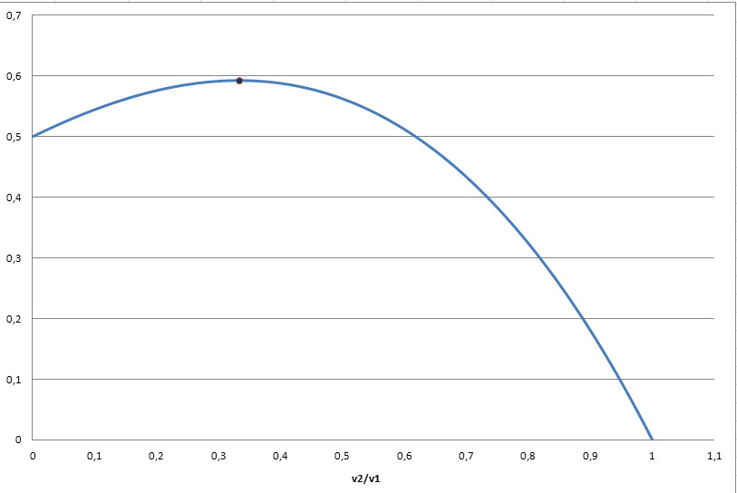

    ich habe folgende Graphen. Ich möchte dass er nun genau beim Extremwert einen Senkrechten Strich nach unten und einen waagrechten Strich nach links macht so dass man gut sehen kann bei welchen Werten dieser Extremwert erreicht wird. Ganz gut wäre es auch noch wenn man direkt in der Achse den Wert anzeigen lassen könnte. Bei mir hab ich den Punkte jetzt einfach nochmal zusätzlich eingefügt, aber es wäre schon toll wenn ich nicht zwei Datensätze anlegen müsste.

    es geht nur mit einer Hilfsdatenreihe.
    Für das Lot auf die X- und die Y-Achse kannst du den negativen Fehlerindikator dieses Datenpunktes verwenden.

    danke schon mal für deine Antwort. Aber ich weiß leider überhaupt nicht was ein negativer Fehlerindikator ist, geschweige denn wie ich das anwenden soll. Vielleicht könntest du mir noch ein bisschen weiter helfen.

    schau dir mal das angehängte Beispiel an. Mache einen Rechtsklick auf den magentafarbenen Datenpunkt -> Datenreihe formatieren -> Reiter: Fehlerindikator X (bzw. Reiter: Fehlerindikator Y) -> Anpassen.

    Also ich komme leider nicht zu einem Reiter: Fehlerindikator X wenn ich nur auf den Punkt rechtsklicke. Wenn ich aber auf eine Markierungslinie klicke komme bei mir der Punkt Fehlerindikatir formatieren.
