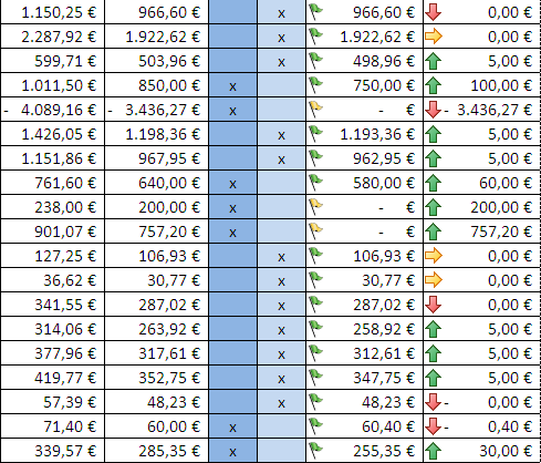

    Hallo Zusammen,
    für eine wirtschaftliche Auswertung habe ich eine Tabelle mit einer bedingten Formatierung (Symbolsätze) erstellt.
    Sie soll mir helfen auf einen Blick den positiven und negativen Ertrag darzustellen.
    Dafür habe ich folgende Formatierung gewählt:
    Positives Ergebnis = grüner Pfeil nach oben
    Ergebnis 0 = gelber Pfeil in der Mitte
    Negatives Ergebnis = roter Pfeil nach unten
    Das klappt alles auch teilweise richtig super, nur manchmal macht er bei dem Wert "0" den roten Pfeil nach unten, anstatt die gelben in die Mitte.
    Manchmal macht er auch vor die "0" ein Minuszeichen.
    Ich weiß absolut nicht mehr weiter.
    Die Formatierung ist bei allen Zellen eigentlich gleich, die habe ich einfach übernommen.
    Vielleicht kann mir jemand helfen.
    Vielen Dank
    Michael
    tempo1982, 10. September 2010
  2. silex1
    silex1 Super-Moderator
    dann schau mal nach den Nachkommastellen!
    0,00001 wird ggf. bei Dir als 0,00 angezeigt.
    Dann ggf. mit RUNDEN() arbeiten.

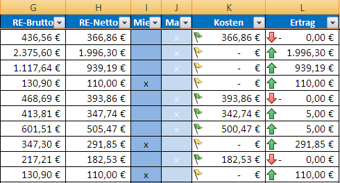

    Also die Zelle "L" mit der bedingten Formatierung errechnet sich wie folgt:
    =H2-K2 und so weiter, die Formatierung der Spalte habe ich automatisch auf Buchhaltung gestellt
  6. silex1
    da noch die Formeln aus H bzw. K fehlen, hier mal ein Ansatz.
    Arbeitsblatt mit dem Namen 'Tabelle1'
     FGHIJKL
    2so nicht!436,56366,857143  366,86-0,00285714
    3so…436,56366,86  366,860
    4oder so!436,56366,857143  366,860
    ZelleFormel
    H3=RUNDEN(G3/119*100;2)
    L4=RUNDEN(H4-K4;2)
    <table><tr><td>Diese Tabelle wurde mit Tab2Html (v2.4.1) erstellt. ©Gerd alias Bamberg</td></tr></table>[/parsehtml]
    Ohne Formatierung kannst Du erkennen, wo der "Fehler" ist. Siehe L2!
    Abhilfe schafft das RUNDEN. Wo jedoch es genau hin muss, kannst nur Du entscheiden (da halt die anderen Formeln fehlen!).
    Allerdings hoffe ich für Dich, dass dies keine Vorlage für das Finanzamt war, denn die würden sauer werden... :mrgreen:
