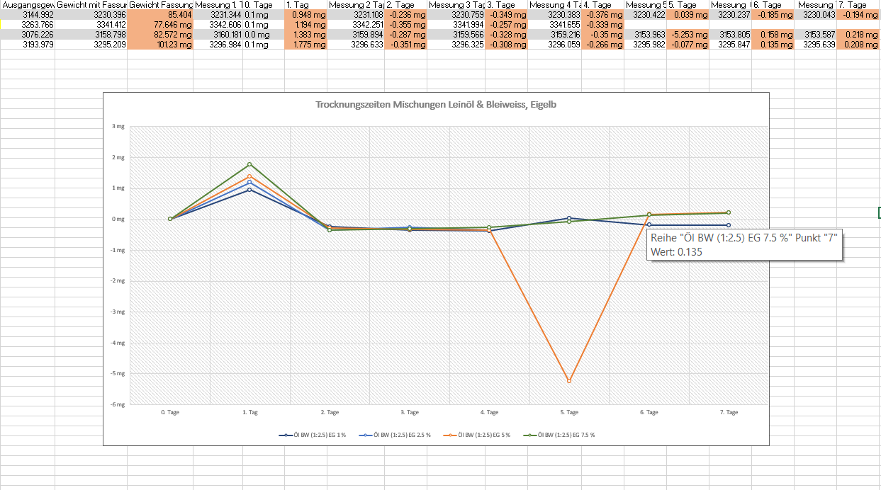

    Hallo
    Ich habe ein Problem bezüglich der orangen Linie in meinem Liniendiagramm. Dieser Wert nimmt am 5. Tag um 5.253 mg ab, und bei Tag 6 um 0.158 mg zu. Die Linie ist im Diagramm so dargestellt, dass sich der Wert y Achse orientiert und so die Linie falsch dargestellt wird (das Diagramm stellt für Tag 6 nun eine Zunahme von über fünf dar). Was mache ich falsch?
    Ich kriegs einfach nicht hin... Falsche Werte im Liniendiagramm Screenshot 2022-10-23 155338.png
    Nymeria, 23. Oktober 2022
  2. Beverly
    Beverly Erfahrener User
    kann man aus einem Bild nicht entnehmen - lade deine Mappe hoch.
    Falsche Werte im Liniendiagramm GrußformelFalsche Werte im Liniendiagramm Beverly's Excel - Inn
    Beverly, 23. Oktober 2022
  3. Kalk hat Ahnung
    was soll da falsch sein?
    4Tag = -0,35mg
    5Tag = -5,253mg
    6Tag = +0,158mg
  4. lupo1
    lupo1 Tutorial Guru
    Es wird Einzelwert und Kumulierter bzw. zum letzten Wert relativer Wert durcheinandergebracht. Verwende die Funktion SCAN als Datenreihe, oder B2: =A2+B1.

  6. Nymeria Neuer User
    Kriege ich nicht hin O.O
  7. Nymeria Neuer User
    Die Kurve der orangen Linie, mit dem steilen Peak nach unten wird aber so dargestellt als betrüge die Zunahme an Tag 6 über 5.4 mg, was ja falsch ist.
  8. lupo1
    lupo1 Tutorial Guru
    Nochmal, liebe Nymeria. In einem Diagramm werden immer nur Werte gezeichnet. Es werden nicht Werte relativ zum Vorgänger gezeichnet. Willst Du letzteres, musst Du Deine Datenreihe kumulieren. Kumulieren findet man im Lexikon. Datenreihe findet man im Diagram-Dialog.
  9. Beverly
    Du stellst in deinem Diagramm den Verlauf der Gewichtsänderung je Tag dar - dann ist dein Diagramm korrekt. Wenn du jedoch den Verlauf der Gewichtsveränderung über den Zeitraum deiner Messungen darstellen willst, darfst du nicht die Zunahme je Tag, also Werte der orange formatierten Zellen nehmen, sondern musst die Original-Messwerte je Tag, also jeweils die Werte aus den Spalten links von den orangenen Zellen, nehmen.

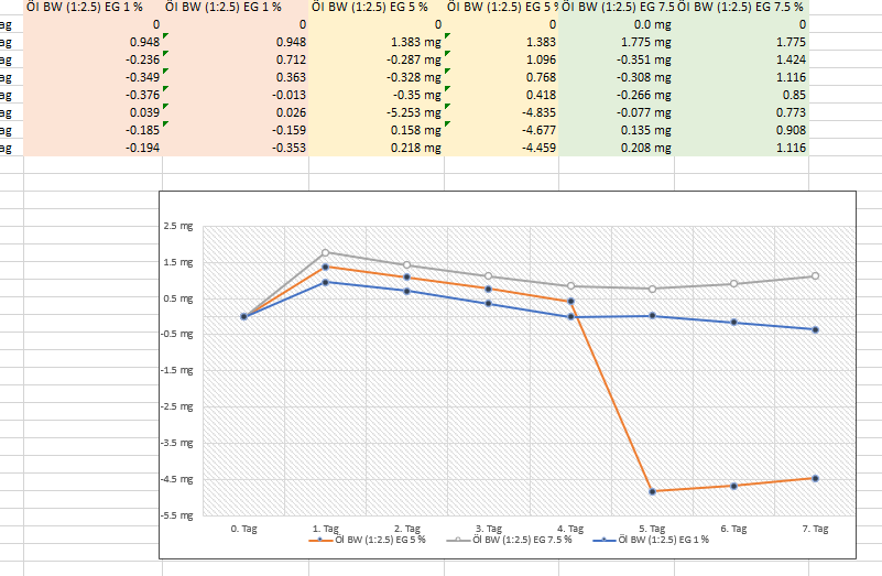

  10. Nymeria Neuer User
    Ich danke euch allen für eure Unterstützung!
    Mit der kumulativen Datenreihe hab ichs jetzt hingekriegt Falsche Werte im Liniendiagramm *:)*
