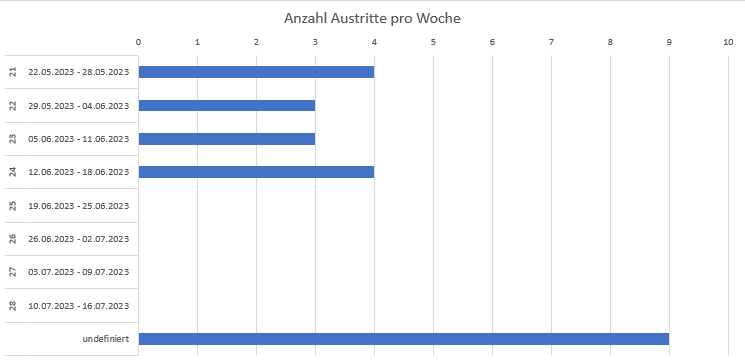

    Liebe Community
    Nachdem mir vorher bereit wunderbar geholfen wurde, habe ich noch eine weitere Frage.
    Gerne würde ich beim Diagramm unten, die Balken abhängig der Punkte unterschiedlich markieren können. Also so, dass alle Balken bis 4 Punkte grün sind, und nach zwischen 4 und 6 Punkten gelb und über 6 Punkte rot.
    Wie schaffe ich das?
    LG
    Tanaros
    Tanaros, 12. Mai 2023

    Mit Stapelbalkendiagramm (Balkenkettendiagramm müsste es heißen, da man horizontal nicht stapelt), alternativ:
    XXXX
    XXXXX
    XXXXXX
    XXXXXXX
    XXXX
    XXXX
    X
    XXXXXX
    XXXXXXX

    deine Fragestellung lässt 2 unterschiedliche Interpretationen zu:
    1. die Balken sollen in ihrer Gesamtlänge je nach Wert Grün oder Gelb oder Rot gefärbt werden
    2. die Balken sollen aus Teilbalken der Farbe Grün, Gelb und Rot bestehen.
    Im Anhang beide Darstellungsmöglichkeiten.
    Beachte: in Abhängigkeit der Darstellung sind die Formeln für die Aufteilung der 3 Faben unterschiedlich.

    Ja, vielen Dank.
    Da merke ich, dass ich mir noch überlegen muss, welche Art mehr Sinn machen würde.
    LG Tanaros
