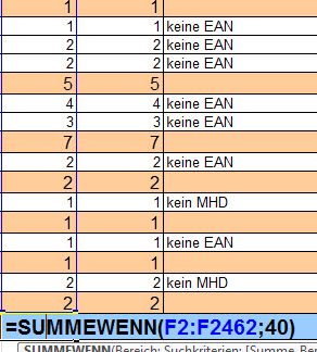

    Hallo Leute,
    ich habe eine Tabelle bekommen und muss nun nur die farbigen Zellen zählen. Das Tutorial dazu habe ich hier auch schon gefunden, aber irgendwie klappt es nicht. Was mache ich falsch? 40 ist der Colorindex.

    Farbige Zellen zählen
    hast du denn auch die Vorarbeit mit Zelle.Zuordnen erledigt? Leider sieht man das im Screenshot nicht, ebenso wenig was überhaupt wo ist.

    Ja, damit bin ich ja erst auf den Colorindex gekommen.
    Erklärung zum Ss: Um die erste Spalte gehts, da wurde in den farbigen Zellen, die Summe der darüberliegenden weißen gebildet. Jetzt soll ich alle Werte zusammenrechnen, d.h darf entweder nur die weißen nehmen oder die farbigen, sonst wären die Werte ja doppelt.

    und warum dann der Colorindex 40? Der taucht da doch nirgends auf. Meiner Meinung nach wird das so nicht hinhauen - steht neben den weißen Zellen immer "kein EAN" oder "kein MHD"?

    den Colorindex habe ich mit =Zellfarbe ausgelesen.
    Nein da steht teilweise auch was anderes oder gar nichts.
    Ich habe mir die Lösung in meinem vorherigen post selber gegeben: Die werte sind doppelt, also muss ich einfach durch zwei Teilen.....

    ich glaube, so kommen wir nicht weiter. Eine Beispieldatei wäre wohl am sinnvollsten, damit man nachvollziehen kann, warum bei den weißen Zellen unterschiedliche Colorindexe stehe und woher Colorindex 40 kommt.

    meinst du das vielleicht so:

    [TD]Farbe[/TD]
    [TD]=ZELLE.ZUORDNEN(63;INDIREKT("ZS(-1)"; ))[/TD]
    [TD][/TD]
    [TD]=GET.CELL(63,INDIRECT("ZS(-1)",))[/TD]

    Genau Beverly! Vielen Dank jetzt klappts :)
