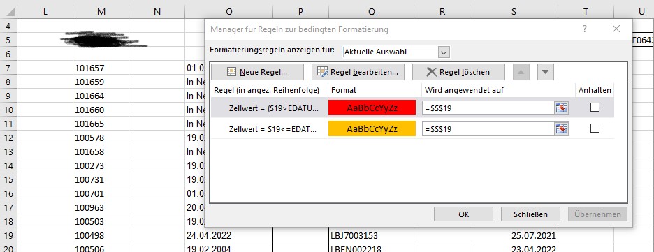

    Ich habe beide Formatierungen eingefügt aber leider passiert bei der entsprechenden Zeile nichts. Welchen Regeltyp hast du ausgewählt? Ich nutze Office 2016
  7. steve1da Office Guru
    du musst "Formel zur Ermittlung..." wählen. Den Anwendungsbereich musst du ebenfalls anpassen.
    steve1da, 12. April 2021

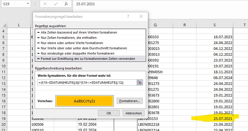

  8. cRsh Neuer User
    Farbliche Formatierung bei Datum in der Zukunft
    Ich hatte gehofft, dass ich alles richtig gemacht habe aber es passiert nichts, obwohl es müsste.
  9. steve1da Office Guru
    Bilder helfen in der Regel nicht weiter.
    Markiere S5 bis S47. Dann setzt du meine Formeln ein, wobei die erste noch anzupassen ist - sonst würden auch leere Zellen rot gefärbt:
    =(S5<=EDATUM(HEUTE();6))*(S5<>"")
