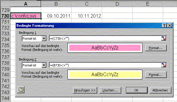

  4. miriki Erfahrener User
    Farbliche veränderung eines Feldes
    Versuch mal so:
  5. Joelporto Neuer User
    Vielen Vielen Dank !!!!!!!!!!!!!!!!!!! :DDDD
    Hat Wunderbar geklappt !!! Danke!!
