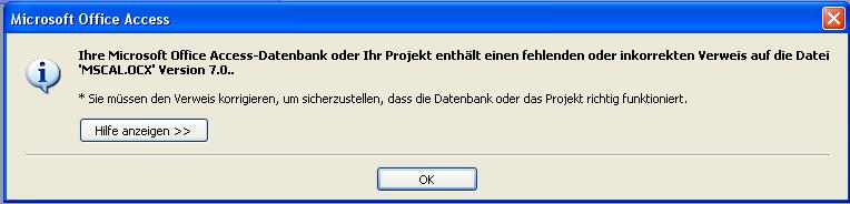

    Ich habe eine Adressdatenbank nach Sicherung auf einer CD-Rom auf einen Rechner in einem anderen Netzwerk gezogen.
    Bisher lief die Datenbank einwandfrei und auch auf einem Laptop, auf den ich sie mal gezogen hatte, liefen alle Funktionen.
    Jetzt gibt es aber bei Nutzung in einem Eingabe-Formular beim Öffnen des Formulares folgende Fehlermeldung:
    - (siehe Grafik Fehler 2)

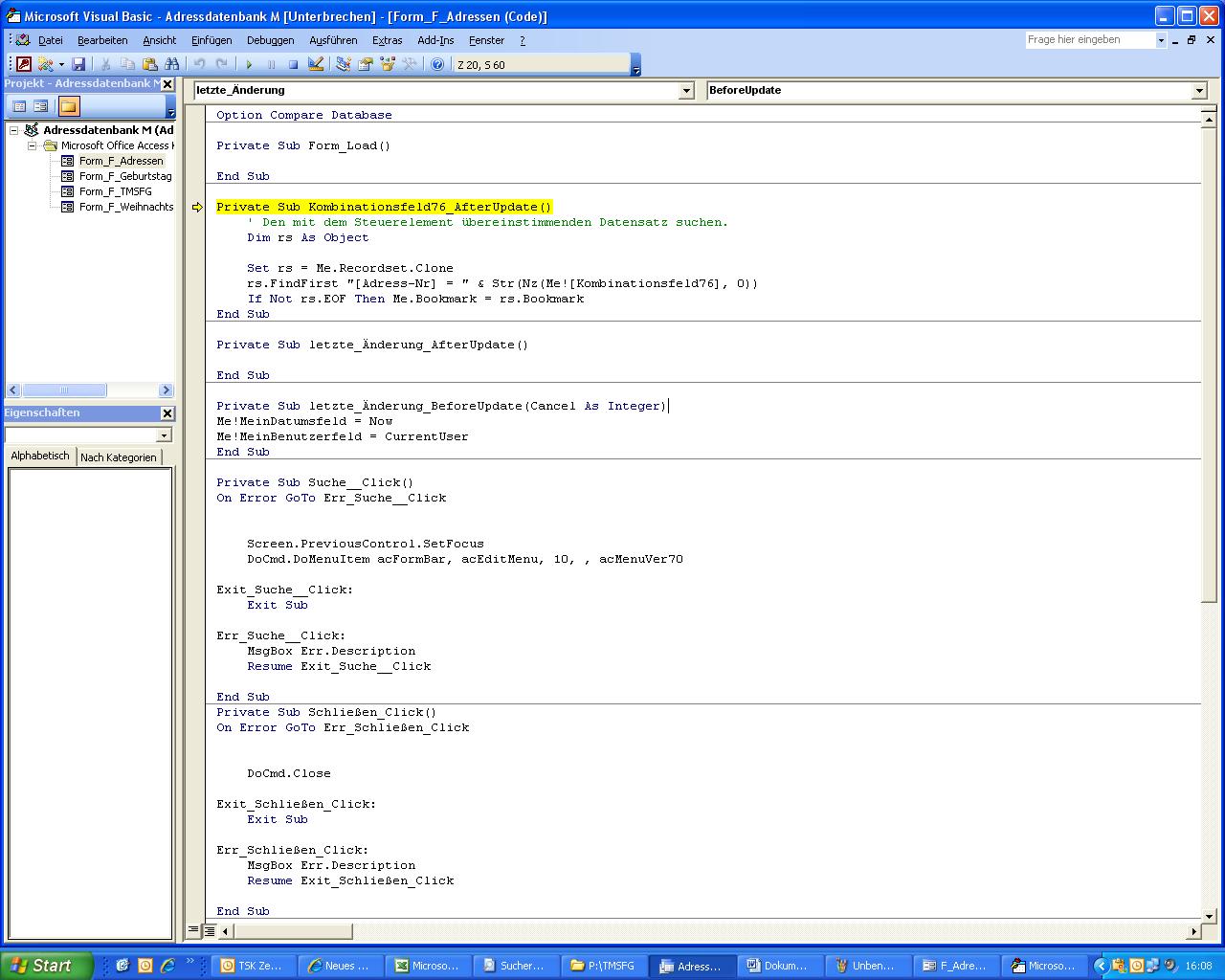

    Das Formular öffnet sich normal. Wenn ich dann aber in einem Kombinationsfeld76 einen Suchbegriff eingebe, öffnet sich der Debugger wie folgt:
    [/img] - (Siehe Grafik Fehler Access)
    Dann mir jemand von euch helfen, wie ich dieses beheben kann bzw. was da an der Installation nicht okay sein könnte.

  2. jens05 Erfahrener User
    gehe bitte zu den Verweisen und entferne die fehlenden/fehlerhaften
    Alt+F11->Extras->Verweise
    Dannach bitte kompilieren (Debuggen->kompilieren)

  3. vokom Erfahrener User
    Super,
    vielen Dank! :-D
    Habe Deine hilfreichen Tipps erfolgreich ausgeführt.
    Beste Grüße
