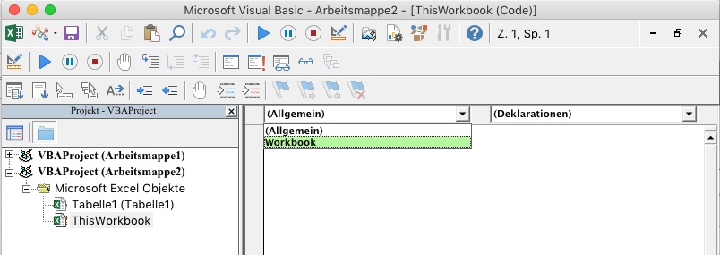

    PROBLEM
    In Excel für Mac wurde im Oktober 2017 ein neuer Visual Basic-Editor eingeführt. Bei diesem neuen VB-Editor tritt ein Problem auf, wenn Objektdeklarationen durch Auswahl aus dem Dropdownmenü am oberen Rand des Codefensters erstellt werden.
    Wenn Sie auf die Dropdownliste auf der linken Seite klicken und ein Element aus der Liste auswählen, sollte bestimmter Code für das ausgewählte Ereignis in der Dropdownliste auf der rechten Seite angezeigt werden. Sie können zusätzliche Optionen aus der Dropdownliste auf der rechten Seite auswählen, um weiteren Code zur Behandlung des ausgewählten Ereignisses zu erstellen.

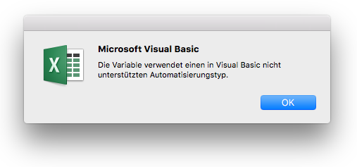

    Stattdessen tritt ein Fehler auf, und der Code wird nicht erstellt.
