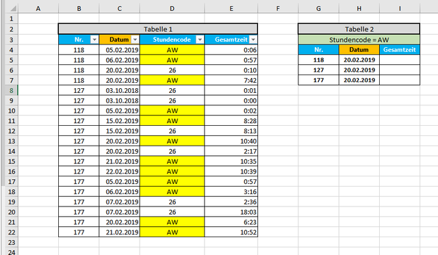

    Hallo Zusammen,
    es betrifft MS Excel Standard 2016.
    Wahrscheinlich sehe ich vor lauter Formel die Formel nicht Filter als Formel o_O.
    Als Ergebnis der gesuchten Funktion / Formel sollte:
    in Zelle I4 stehen 7:42
    in Zelle I5 stehen 10:40
    in Zelle I6 stehen 6:23
    Die Suchkriterien für I4 sähen so aus:
    Wenn B4 bis B22 = G4
    und
    wenn C4 bis C22 = H4
    und
    wenn D4 bis D22 = AW
    dann
    gebe den Wert aus gleicher Zeile aus Spalte E in I4 aus.
    johannes_diester, 27. Februar 2023
