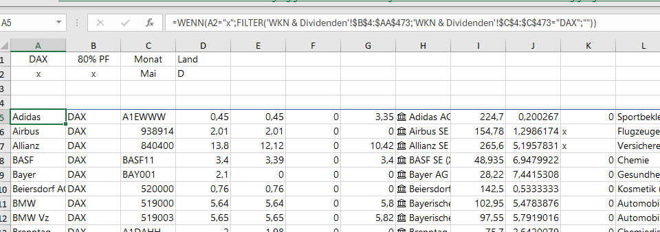

    nun, da ich verstanden habe, wie man mehrere Filter miteinander kombiniert, stelle ich mir die Frage, ob es auch möglich ist, Filter() und Wenn() miteinander zu kombinieren und wie man die Formel dann aufbauen müsste.
    So in etwa: "=WENN(A2="x";FILTER(..."
    Momentan habe ich leider vier Tabellen mit je zwei unterschiedlichen Filtern erstellt, würde aber gerne die "variablen" gern irgendwo festlegen, ein "x" setzten oder so, so dass ich nur noch eine Tabelle habe.

    also mit dieser Formel bekomme ich zumindest schon mal ein Ergebnis heraus:
    =WENN(A2="x";FILTER('WKN & Dividenden'!$B$4:$AA$473;'WKN & Dividenden'!$C$4:$C$473="DAX";""))
    Das Bild von der Liste hänge ich an.
    Ich wünsche mir halt, je nachdem, ob ich in A2, B2, C2 oder D2 einen Wert eintrage, die Filter entsprechend angewandt werden und ich nicht vier Tabellen sonder nur noch eine bekomme. Es kann auch eine Kombination aus A2, B2, C2 oder D2 sein.

    lad mal bitte eine Beispieldatei hoch. Im Prinzip musst Du 4 Filterbedingungen angeben und für jede eine WENN-Abfrage auf A2, B2, C2 bzw. D2 vorschalten.

    Es gibt für folgende Formel jetzt nur die 3 Auswahlmöglichkeiten. DAX (Spalte A), Monat (Spalte B) und Land (Spalte C), wobei das Land für Deutschland z.B. auch mit DE (und nicht nur mit D) angegeben werden muss.
    =FILTER('WKN & Dividenden'!$B$4:$AA$51;WENN(A2="";1;'WKN & Dividenden'!$C$4:$C$51="DAX")*WENN(B2="";1;INDEX('WKN & Dividenden'!P4:AA51;;VERGLEICH(B2;'WKN & Dividenden'!P2:AA2;0))="x")*WENN(C2="";1;'WKN & Dividenden'!O4:O51=C2))
