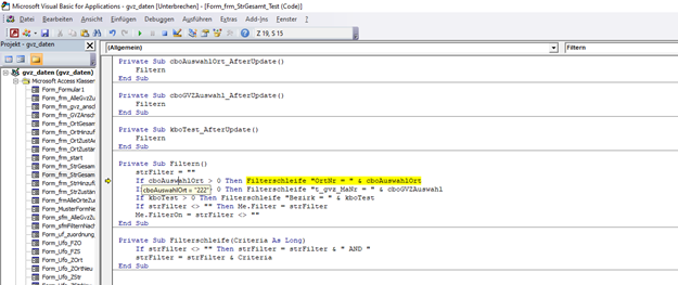

    Hallo Liebe Mitglieder
    Ich komme mit folgendem Problem nicht weiter. Ich möchte eine Übersicht (Endlosformular) stückweise eingrenzen. Dazu habe ich mehrere Kombinationsfelder. Mit den ersten beiden funktioniert der Filter, nehme ich ein drittes Kriterium hinzu, zeigt er wieder alles an.
    Dieser Code liegt bei "Nach Aktualisierung" des dritten Kombis.
    Private Sub kboTest_AfterUpdate()
    Dim strFilter As String
    If cboAuswahlOrt <> "" Then
    strFilter = "OrtNr =" & "" & Nz(cboAuswahlOrt.Value) & " AND "
    End If
    If cboGVZAuswahl <> "" Then
    strFilter = strFilter & "t_gvz_MaNr = " & "" & (cboGVZAuswahl.Value) & " AND "
    End If
    If kboTest <> "" Then
    strFilter = strFilter = "Bezirk = " & "" & Nz(kboTest.Value) & " AND "
    End If
    strFilter = Left(strFilter, Len(strFilter) - 6) 'Den String um das letzte " AND " kürzen
    Me.Filter = strFilter
    Me.FilterOn = True
  2. knobbi38 hat Ahnung
    Hallo accessGast,
    anstatt in jeder Kombo eine eigene Prozedur zu verwenden, rufe eine gemeinsame Prozedur auf, z.B. "RefreshFilter", welche immer alle Komboboxen auswertet und dann den String komplett neu zusammen setzt und aktiviert bzw. deaktiviert. Alles andere ist Murks.
    Tip: verwende ein StringArray mit den einzelnen Filterbedingungen und dann Join(..., " and ") für das zusammensetzen - wenn die Filterbedingungen nur eingrenzende Bedingungen sind. Ansonsten müsste man die Logik noch um OR erweitern.
    Knobbi38
  3. accessGast hat Ahnung
    Hallo Knobbi38
    Vielen Dank für die schnelle Reaktion. Aber - puhh... Ich verstehe leider gerade nicht mal "Bahnhof" ;-)
    An sich war das bisher so ganz praktisch. Je nachdem welcher Kombo gewählt wurde, hat dann die Datensätze eingeschränkt. Weil je nach Anwendungsfall hab ich entweder nur die eine Einschränkung benötigt oder eben auch die zweite Einschränkung (zweites Kombo) In einigen Fällen benötige ich auch noch die dritte Einschränkung. Nur die bekomm ich leider nicht hin.
    Könntest Du oder jemand anders - vielleicht einen "kleinen" beispielhaften Code zur Verfügung stellen, den ich mir dann anpassen kann? Irgendwas damit ich mich damit weiter versuchen kann?
    Ich nehme an "OR" steht dann für "oder" wobei ich das "AND" benötige, da mit dem jedem weiteren Kombo weiter eingeschränkt wird.. ich kapier auch nicht - warum mein Code an der Stelle nicht mehr funktioniert, wo doch die ersten beiden tadellos einschränken..
