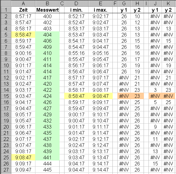

  5. miriki Erfahrener User
    Mein Ansatz ist vielleicht ja völlig verkehrt, aber ich scheiter bereits im Ansatz, wenn ich es per Excel-Formeln versuche. Wie ich versucht habe, an die Sache zu gehen:
    Um die Abweichung in % zu berechnen, muß ich Min und Max bestimmen. Um die zu bekommen, muß ich bestimmen, in welchen Zeilen (von..bis) ich die Werte suchen muß. Dazu wiederum muß ich die Zeit-Grenzen bestimmen.
    Also habe ich mal, Deine Werte mit Überschriften in A1:B27 angenommen, in D2 und E2 Unter- und Ober-Grenze des Zeitraums bestimmt:
    D2: =A2-(5/1440)
    E2: =A2+(5/1440)
    In Zeile 15 kommen dabei heraus:
    08:58:47 und 09:08:47
    Manuell mal durchgeschaut sieht man, daß die gewünschten Werte in den Zeilen 5 bis 25 stehen, vorausgesetzt, die Zeitgrenzen sind "inklusive".
    Tja, und jetzt der Versuch, die Werte 5 und 25 per Formel zu bekommen... Mein erster Gedanke war Vergleich(), aber der scheitert leider aus mindestens einem Grund:
    G2: =VERGLEICH(D2;$A$2:$A$27;-1)
    H2: =VERGLEICH(E2;$A$2:$A$27;1)
    Diese Formeln ergeben in Zeile 15 die Werte #NV und 23.
    Das #NV kommt primär daher, daß bei -1 Vergleich die Liste absteigend sortiert sein muß. Also wird man damit nix. Und auch die 23 ist nicht ganz korrekt, da der gewünschte Wert 24 wäre. Das scheint aber vielleicht an einem Rundungs-Problem zu liegen, denn auch in Zeile 14 kommt 23 heraus.
    Auch ein Versuch mit
    J2: =VERGLEICH(D2;$A$2:$A$27;0)
    K2: =VERGLEICH(E2;$A$2:$A$27;0)
    scheitert, weil es immer wieder #NV gibt, selbst wenn die Werte vermeintlich vorhanden sind. Also auch hier wohl wieder ein Rundungs-Problem. Aber da die Werte auch Lücken haben können, scheidet der 0 Vergleich sowieso aus.
    Von daher... fehlt mir da auch eine Idee für weiteres Vorgehen. Aber da gibt's ganbz bestimmt irgendwas...
    Gruß, Michael
    miriki, 3. August 2011

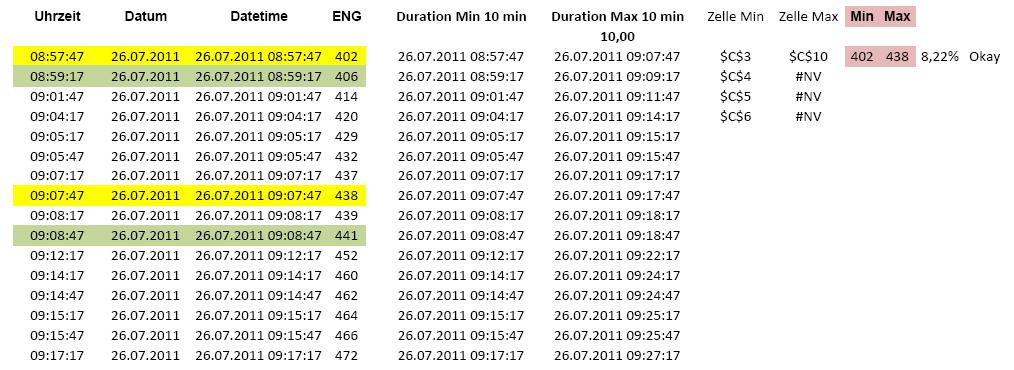

  9. Tauchmann Erfahrener User
    vielen Dank für eure Antworten und Ideen zu dem Thema. Sorry für meine späte Antwort, war unterwegs. Basierend auf euren Ideen habe ich folgenden Vorschlag produziert, der leider nicht ganz funktioniert aber gut ausschaut (aus meiner Sicht jedenfalls). Könnt Ihr mir bitte eure Meinung und Idee schicken?
    Aber erst mal möchte ich Eure Fragen beantworten und warum ich das brauche:
    Ich habe Einstrahlungsdaten die gefiltert werden müssen, um einen Referenzwert zu bestimmen. Dazu gibt es insgesamt 6 Filterkriterien, wovon 4 einfachste WENN Bedingungen sind und eine Zeitabfrage-1 (Thomas kennt die schon) ( http://www.office-hilfe.com/support/topic,16701,-excel-macht-komische-berechnung.html#65552 ). Das Problem mit der Zeitabfrage-1 wurde gelöst.
    Das Problem ist nun die Zeitabfrage-2, die hier diskutiert wird. Das Tool was ich bauen möchte soll universell einsetzbar sein, d.h. die Zeitstempel sollen individuell sein. Ich möchte 10 sec Werte sowie Minutenwerte verwenden können und das Tool soll das erkennen.
    Der Wortlaut des krassen Filterkriteriums lautet:
    Alle Daten sind zu verwerfen:
    - In einem Zeitraum von 10 min nach einer Schwankung zwischen dem in diesen 10 min aufgezeichneten Höchst- und Kleinstwert der Bestrahlungsstärke um mehr als 10%.
    @ Thomas: Die Intervalle können nicht fix sein, weil die anderen Filter vorgeschaltet sind und somit ich nicht weiß welche Werte rausfliegen (hat sich erst heute ergeben).
    Die folgende Tabelle ist das Ergebnis der ersten notwendigen Filterung.
    Meine Idee dazu ist:
    1. Schritt: das ich den Zeitstempel + 10 min nehme, um den Zeitbereich zu bestimmen.
    2. Schritt: Bestimmung der Zellenposition des Zeitstempels Anfang und Zeitstempels Ende.
    3. Schritt: Mit BEREICH.VERSCHIEBEN den Min und Max Wert bestimmen mittels den Zellenpositionen aus Schritt 2
    Leider habe ich das Problem, das wenn der rechnerische Zeitstempel +10 min bereits am Anfang herausgefiltert wurde und nicht in der Tabelle auftaucht ein #NV erscheint. Es muss also nun noch irgendwie geschafft werden, wenn der Wert #NV erscheint, soll die Abfrage den nächst kleineren Wert <10 min nehmen (z.B. siehe grün markierte Zeilen in Zeile 4 und 12).
    Hat einer eine Idee wie man das machen kann?

    F9=C9
    G9=F9+ZEIT(;$G$2;)
    C10=DATUM(JAHR(B10);MONAT(B10);TAG(B10))+ZEIT(STUNDE(A10);MINUTE(A10);SEKUNDE(A10))
    F10=C10
    G10=F10+ZEIT(;$G$2;)
    C11=DATUM(JAHR(B11);MONAT(B11);TAG(B11))+ZEIT(STUNDE(A11);MINUTE(A11);SEKUNDE(A11))
    F11=C11
    G11=F11+ZEIT(;$G$2;)
    C12=DATUM(JAHR(B12);MONAT(B12);TAG(B12))+ZEIT(STUNDE(A12);MINUTE(A12);SEKUNDE(A12))
    F12=C12
    G12=F12+ZEIT(;$G$2;)
    C13=DATUM(JAHR(B13);MONAT(B13);TAG(B13))+ZEIT(STUNDE(A13);MINUTE(A13);SEKUNDE(A13))
    F13=C13
    G13=F13+ZEIT(;$G$2;)
    C14=DATUM(JAHR(B14);MONAT(B14);TAG(B14))+ZEIT(STUNDE(A14);MINUTE(A14);SEKUNDE(A14))
    F14=C14
    G14=F14+ZEIT(;$G$2;)
    C15=DATUM(JAHR(B15);MONAT(B15);TAG(B15))+ZEIT(STUNDE(A15);MINUTE(A15);SEKUNDE(A15))
    F15=C15
    G15=F15+ZEIT(;$G$2;)
    C16=DATUM(JAHR(B16);MONAT(B16);TAG(B16))+ZEIT(STUNDE(A16);MINUTE(A16);SEKUNDE(A16))
    F16=C16
    G16=F16+ZEIT(;$G$2;)
    C17=DATUM(JAHR(B17);MONAT(B17);TAG(B17))+ZEIT(STUNDE(A17);MINUTE(A17);SEKUNDE(A17))
    F17=C17
    G17=F17+ZEIT(;$G$2;)
    C18=DATUM(JAHR(B18);MONAT(B18);TAG(B18))+ZEIT(STUNDE(A18);MINUTE(A18);SEKUNDE(A18))
    F18=C18
    G18=F18+ZEIT(;$G$2;)
    Schöne Grüße
    Tauchmann
    Tauchmann, 6. August 2011
  10. miriki Erfahrener User
    Örks...
    Ich hab den jetzt mehrmals gelesen, aber irgendwie... hab ich den Eindruck, daß da noch eine Spezifikation fehlt...
    Wenn ich mal versuch, das Ding auseinander zu pflücken:
    "Zeitraum von 10 min nach einer Schwankung" - Ok, also muß ich zuerst herausfinden, wann genau die Schwankung aufgetreten ist.
    "Schwankung zwischen dem in diesen 10 min ..." - Ähm... in welchen 10 Min. jetzt? Ich würde es erstmal so verstehen:
    a) nehme den aktuellen Zeitstempel
    b) bestimme Zeitstempel "max. -10 Minuten"
    c) bestimme Min und Max der Meßwerte zwischen den beiden Zeitstempeln
    --> Deine Beispiel-Liste sagt es nicht so ganz aus, aber die Meßwerte können wirklich schwanken, oder? In Deiner Liste waren die recht konstant ansteigend. Die können aber auch abfallen? Sprich: Der "älteste" Wert ist nicht zwangsläufig auch der "kleinste" Wert, oder?
    d) wenn Abweichung größer 10%, dann wird was verworfen, sonst geht's normal weiter mit dem nächsten Meßwert.
    Tja, und dann steht da wieder der erste Teil: "Alle Daten sind zu verwerfen: - In einem Zeitraum von 10 min nach einer Schwankung [...]"
    Also werden, wenn im aktuellen Meßwert eine Schwankung innerhalb der letzten 10 Minuten von mehr als 10% festgestellt wurde, die Meßwerte der nächsten 10 Minuten verworfen.
    Hmmm... Scheint mir irgendwie erstmal nicht logisch... Aber anders krieg ich diese Formulierung nicht verstanden. Allerdings ist bei dieser Interpretation auch wiederum "10 Minuten in die Vergangenheit" nicht wirklich sauber abgedeckt. Mir fehlt irgendwie die Spezifikation für "in diesen 10 min".
    Gruß, Michael
  11. Tauchmann Erfahrener User
    Hallo Michael,
    genau so sehe ich das auch. Einfach nur eine blöde Formulierung aus einer DIN.
    Wie auch immer, ich habe jetzt einen Filter so gebaut das ich was brauchbares rausbekomme und nicht 100% der Beschreibung passt.
    Vielen Dank für die Hilfen
    Tauchmann
    Tauchmann, 9. August 2011
