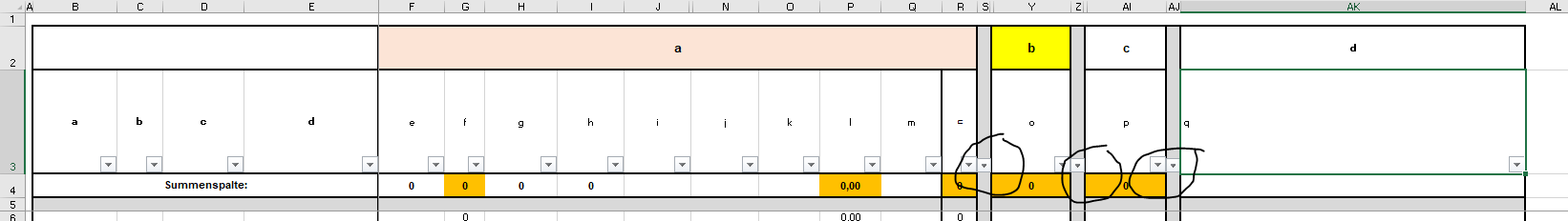

    Ich habe folgende Tabelle:
    Nun habe ich zwischen verschiedenen Themenbereichen unterteilungen durch Spalten welche einfach grau gefäbrt sind.
    Die Filterfunktion würde ich gerne nutzen, allerdings bringen die Pfeile in den leeren Platzhalterspalten nichts.
    Kann man diese irgendwie ausblenden lassen?
    Danke im Voraus für Tipps.

    Es gibt nur einen Autofilter gleichzeitig pro Blatt. Daher hast Du vermutlich die Leerspalten erst nach dessen Aktivierung eingefügt.
    Man könnte die Autofilterspalte(n) sich aber auch mit der Position des Cursors ereignisgesteuert ändern lassen. Das wäre nicht zuletzt auch sicherer, denn beim Status Quo musst Du manuell dafür sorgen, dass nicht zu viele Filterbedingungen aktiv sind.

    zusätzlich der Hinweis, dass leere Spalten den Zusammenhalt der Listen unterbrechen. Das hast du jetzt mit dem nachträglich eingefügten Filter verhindert, insofern kannst du froh sein, dass das so ist.
