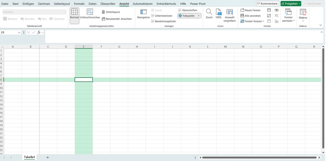

    festgestellt habe ich bereits, dass die Funktion 'Fokuszelle' nicht funktioniert, wenn ich in der Tabellen-Ansicht fixierte Zeilen/Spalten habe. Wie kann ich das Problem umgehen? Ich habe ein sehr große Tabelle, in der ich mich nur orientieren kann, wenn die oberen drei Zeile und die linken drei Spalten in der Ansicht fixiert sind. Nun ist mir die Funktion 'Fokuszelle' aufgefallen. Es ist wahrscheinlich unlogisch, dass ich mich zusätzlich noch 'farbig' orientieren möchte; dennoch: Gibt es eine Möglichkeit, die Fokuszellen-Funktion zu benutzen und trotzdem die oberen Zeilen bzw. die linken Spalten zu fixieren? ChatGpt konnte mir mit VBA leider nicht helfen. Habt Ihr einen Tipp für mich?

    also ich kann 'Fokuszelle' auch in einer fixierten Ansicht nutzen.
  3. Hallo Boris,
    sobald ich eine leere Tabelle nehme und dort bei Ansicht 'Fenster fixieren' wähle, ist bei mir 'Fokuszelle' ausgegraut. Komisch.
  4. {Boris} Erfahrener User
    Fokuszelle trotz fixiertem Fenster möglich?
    Blatt ist bei C4 fixiert.
  5. BoskoBiati Erfahrener User
    funktioniert ohne Einschränkung.

  6. Hallo Boris,
    leider ist es bei mir nicht so. Ich mach irgendetwas anders/nicht richtig, oder habe Einstellungen, die das verhindern: Excel - Mappe2 - Excel - 19 December 2024
    Vielleicht schaust Du Dir kurz das Loom an und hast eine Idee? Danke im Voraus!

  7. {Boris} Erfahrener User
    hab's mir angesehen - kann es mir aber nicht erklären.
    VG, Boris

  9. BoskoBiati Erfahrener User
    vielleicht stellst Du mal eine Musterdatei ein, bei der es nicht funktioniert, dann können wir zumindest prüfen, ob es an Dateieinstellungen oder an Deinem Excel liegt.
    Außerdem sieht man in Deinem Video nach dem Fixieren die Schaltflächen für die Fokuszelle nicht mehr.

  11. schatzi Super-Moderator
    Moin,
    bei mir verhält es sich genauso wie beim TE:
    Zunächst funktioniert Fokuszelle wie gewünscht.
    Setzt man eine Fixierung, verschwindet die Farbmarkierung und Fokuszelle wird ausgegraut.
    Lösche ich die Fixierung wieder, ist Fokuszelle wieder wie zuvor aktiv und funktionsfähig.
    Getestet unter Excel 365 Version 2411 Build 18227.20162 unter Windows 11.
  12. BoskoBiati Erfahrener User
    Excel 365 Version 2412 Build 18324.20092, Windows 11. Fokuszelle funktioniert auch bei Fixierung.

  13. Fokuszelle trotz fixiertem Fenster möglich?
    Also brauche ich ein Update?
  14. {Boris} Erfahrener User
    melde Dich doch einfach für den Beta-Kanal an - dann bist Du immer up to date ;-)
