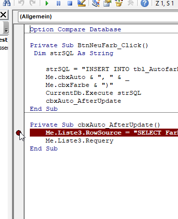

    Klick im Codefenster neben die Zeile, ab der Du die Ausführung des Codes überwachen willst
    Dann startest Du die Codeabarbeitung und er wird an genau der Marke stoppen.
    Mit F8 geht es dann zeilenweise weiter, mit F5 läuft der Code bis zur nächsten Marke bzw. bis zum Ende durch.
