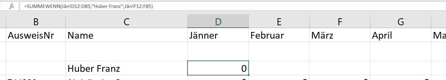

    Ich möchte eine Jahres-Gesamtübersicht des persönlichen Monatsbedarfes anlegen, in der aus 12 Arbeitsblättern (Monate) Daten zusammengefasst werden:
    =SUMMEWENN(Jän!D12:D85;"Huber Franz";Jän!F12:F85)
    Für eine Person ja normalerweise kein Problem wenn ichs selber tippsle. Da ichs aber für 278 verschiedene Personen brauch, wirds ein bissi mühsam *lach*.

    dann mach aus "Huber Franz" einfach C3.
    Außerdem solltest du deine Bereiche fixieren - die ändern sich nämlich beim Ziehen der Formel.

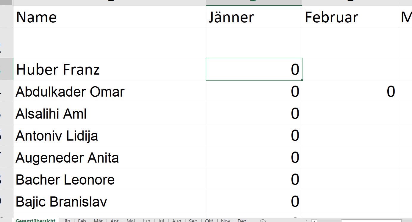

    Gesamtübersicht:

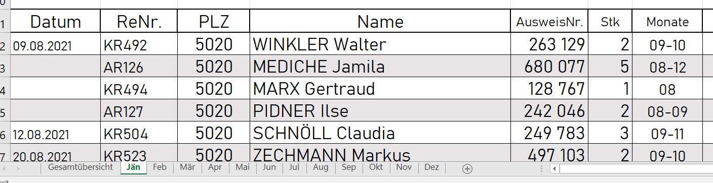

    einzelner Monat als Quelle:

    Sorry, keine Ahnung was du mit den Bildchen sagen willst oder wo ein Problem besteht.

    Meine Herausforderung ist, dass ich die Formel in der Gesamtübersicht horizontal kopieren möchte, ohne dass ich den Monat von Hand ändern muss.Formal horizontal kopieren *:D*
  6. steve1da Office Guru
    Das ginge dann mit Indirekt(). Allerdings baue ich keine Bildchen nach.
    steve1da, 1. September 2021
