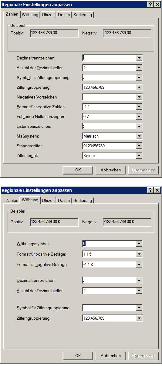

    Prüfe mal unter STARTKNOPF - EINSTELLUNGEN - SYSTEMSTEUERUNG - REGIONS- UND SPRACHOPTIONEN: Da sollte natürlich Deutsch (Deutschland) stehen. Dort gehst Du auf Anpassen und prüfst unter den Reitern Währung und Zahlen, ob alles normal eingestellt ist. Das Symbol für Dezimaltrennzeichen sollte ein Komma sein, für Gruppierung ein Punkt (Dreiergruppen).
    Ich poste gleich mal die entsprechenden Fenster, so wie sie bei mir aussehen.
  5. Ich hab mir die Einstellungen unter Systemsteuerung ganz genau angesehen, bei mir ist alles genau so wie bei Dir. Hmm, es bleibt wohl ein Rätsel.
    Die Buchhaltung- Formatierung geht bei mir einfach nicht.
