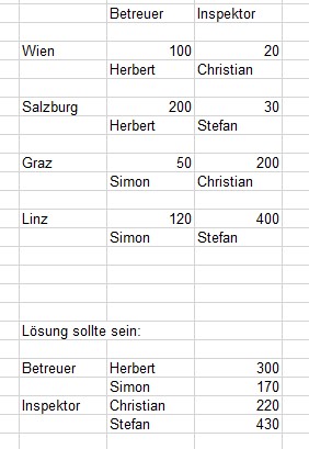

    ich habe eine Aufgabenstellung, die automatisiert gehört, aber derzeit sehr aufwendig und kompliziert mit der Hand gelöst wird.
    Ich habe eine Liste mit Standorten und jeweils einem Betreuer und einem Inspektor dieser Standorte. Genau über den Namen steht jeweils eine Zahl (= zu leistende Stunden am Standort).
    Da die Liste recht lange wird, da viele Standorte und viele verschiedene Betreuer/Inspektoren vorhanden sind, würde ich gerne mit einer Formel die zu leistenden Stunden je Betreuer/Inspektor berechnen, ohne =Summe(alle Felder anklicken) zu verwenden.
    Ich kenne leider nur =SUMIF() - diese summiert aber immer nur den Wert der NEBEN dem Namen steht und nicht ÜBER dem Namen.
    Bitte um Hilfe.
    DANKE
    geht auch mit Sumif(). Einfach die Bereiche versetzen.
    =SUMMEWENN(A2:B4;"test";A1:B3)
    Musst du natürlich anpassen.
