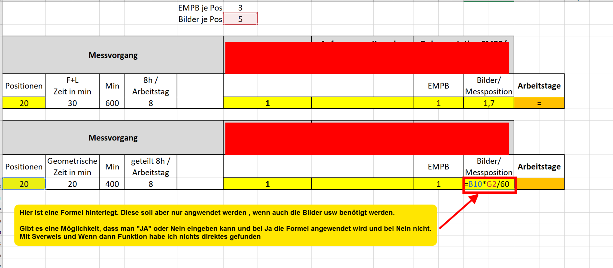

    Hallo Zusammen,
    ich bin leider nicht er Excel Experte. Das man "Ja" eingibt und es wird eine Formel angewendet, siehe Bild oder Nein und das Feld bleibt leer oder wird gestrichen..Gibt es folgende Möglichkeit?
    Danke im Voraus!
    Ren79, 4. April 2023
    =wenn(WelcheZelleauchimmer="ja";B10*G2/60;"")

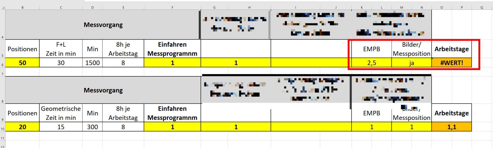

    Hallo Danke für deine Info, Sorry hatte nicht alles kopiert.
    Leider hat es nicht geklappt, wenn ich die Formel so reinschreibe wo du es geschrieben hast. Kannst. Anbei der Komplette Screen
    wenn ich deine Formel =wenn(m6="ja";B6*G2/60;"") eingebe und dann zum Schluss "Ja" schreibe steht nur JA =>
    drin.Bei den Arbeitstagen wird nichts hinzugerechnet und Wert kann nicht berechnet werden. Kannst du mir helfen? wäre super. Danke
    Ren79, 5. April 2023

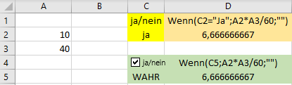

    Moin Ren,
    es ist schwierig, Deine Tabelle anhand der Bilder zu interpretieren, da nur Du die Zusammenhänge der Zellen kennst.
    Dafür, dass Du keine Geheimnisse veröffentlichen willst, hat hier jeder Verständnis, deswegen wäre es schön, wenn Du eine neue Tabelle erstellst, die genau DEIN Problem darstellt.
    Ich habe das hier mal versucht:
    Die gelben Felder habe ich anhand Deiner Angaben erstellt
    Die grünen Felder sind so, wie ich es vermutlich machen würde.
    Doming
    Doming, 5. April 2023

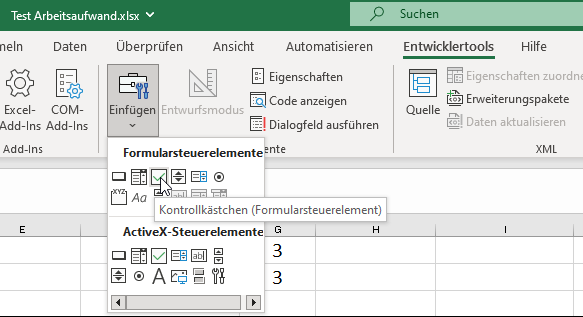

    Für das Steuerelement „Kontrollkästchen” brauchst Du das Menü „Entwicklertools“
    um dort das Element auszuwählen

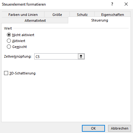

    Unter Eigenschaften
    Kannt Du eine Zelle verknüpfen, bei mir im Test oben C5
    Dann kannst Du die verknüpfte Zelle in die Formel einbauen Wenn(C5;...;...)

    =WENN(M6="ja";SUMME(D6/60;G6;I6;K6;M6;F6)/8;"")
    Gruß ,
    steve1da, 11. April 2023

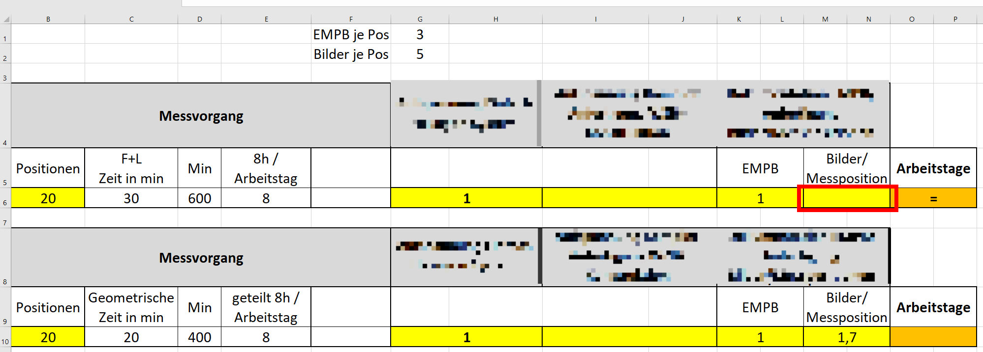

    Wenn man wenigstens gesehen hätte, dass du unsere Vorschläge versucht hast umzusetzen...
    Den Inhalt von M6 kannst du löschen und das Kontrollkästchen dahin verschieben.
