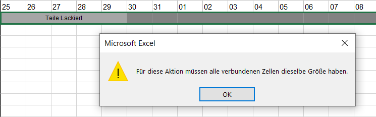

  1. Formel auf andere Zellen unterschiedlicher Größe anwenden
    ich habe eine Formel gebastelt, die wie angehängt in der Beispiel-Excel zu sehen ist, funktioniert.
    1. Kann ich die Formel so vereinfachen, dass ich nicht 3x die angepasste Formel da stehen habe, sondern sich direkt an die Länge der Spalten W, X und Y anpasst
    2. Wie kann ich die Formel aus A5-E5 auf die anderen grauen Zeilen anpassen?

  5. Okay, peinlich...mein Fehler. Ich meine natürlich A4-E4. Sorry dafür :/

    =FILTER($Y$3:$Y$5;($W$3:$W$5=JAHR(A3))*($X$3:$X$5=A1))
    Sollte dein Excel noch kein Filter kennen, solltest du über ein Update nachdenken oder nach dem CSE-Addin von Flotter Feger suchen.
    Oder du verwendest eine Hilfsspalte und den SVERWEIS()
    Schau dir auch mal die Syntax von UND() an. Du verwendest es völlig falsch!
    EDIT: Lass dich von Haji nicht ärgern, der ist halt so... Hirn ausschalten und mit Textbausteinen antworten, aber von anderen verlangen, dass seine eigenen Texte gefälligst gründlich zu lesen sind.

  7. Super. Danke schonmal für die Vereinfachung der Formel. Jetzt habe ich aber immer noch das Problem mit dem Übertragen auf die anderen grauen Zellen. Wenn ich mit dem schwarzen Kreuz unten rechts im Eck auf die anderen Zellen ziehe, habe ich das Problem, dass die Zellen nicht die gleiche Größe besitzen. (Es muss theoretisch auch nicht auf alle Zeilen übertragen werden. Sa und So haben keine relevanz. Es reicht also, wenn die Formel auf die anderen breiten Zellen übertragen wird, ohne die stumpf zu kopieren)
    Und eine andere Sache noch....wenn mal kein Meilenstein in einer Woche vorhanden ist, steht #Kalk in der Zelle. Wie kann ich eine Formel haben, bei der die Zelle bei einer Woche ohne Meilenstein leer bleibt?

    Moin,
    schau dir mal die grundlegende Syntax der FILTER-Funktion an. Sie hat netterweise nämlich einen optionalen "wenn_leer"-Parameter. Formel auf andere Zellen unterschiedlicher Größe anwenden *;)*

    so wie du deine Datei aufgebaut hast, musst du die Formel stumpf auf jeden Montag kopieren und kannst sie nicht ziehen.
