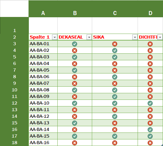

    Hier mal eine kleinere Version meiner Tabelle: Formel für das ermitteln einer Menge, und wo sie vorkommt upload_2022-9-16_8-15-28.png
    Ich möchte gern die Fragen rechts beantwortet bekommen. DEAKASEAL (in blau markiert) ist ein Dropdown Menü, welches zwischen DEKASEAL,SIKA und DICHTFIX wechseln kann. Ich möchte also gern, dass gezählt wird wie oft ein Haken (entspricht einer 1) vorhanden ist und wo er vorkommt.
    Vielen Dank schon mal!!

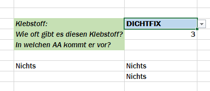

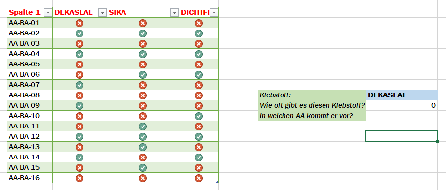

    Ich hab mir hier mal notiert, wie ich dachte, wie du die Spalten und Zeilen gesehen hast Formel für das ermitteln einer Menge, und wo sie vorkommt upload_2022-9-22_11-9-47.png
    Das sind meine Ergebnisse:

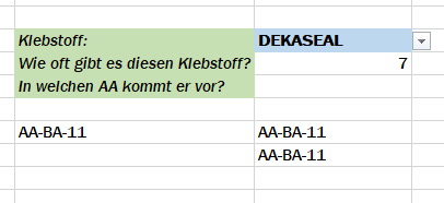

    Formel für das ermitteln einer Menge, und wo sie vorkommt upload_2022-9-22_11-13-59.png Formel für das ermitteln einer Menge, und wo sie vorkommt upload_2022-9-22_11-14-18.png
    (Ich habe das "" durch "Nichts" ersetzt, damit man es sehen kann und mehrmals die Formel genutzt mit verschiedenen Angaben um zu schauen ob sich etwas ändert) Es steht immer AA-BA-11 da, außer bei DICHTFIX.
    folgende Formeln habe ich genutzt:
    =WENNFEHLER(INDEX($J$6:$J$21;AGGREGAT(15;6;ZEILE($J$6:$J$21)-2/(($K$5:$M$5=$P$13)*($K$6:$M$21=1));ZEILE($J$4)));"Nichts")
    =WENNFEHLER(INDEX(Tabelle5[Spalte 1];AGGREGAT(15;6;ZEILE(Tabelle5[Spalte 1])-2/((Tabelle5[[#Kopfzeilen];[DEKASEAL]:[DICHTFIX]]=P13)*(Tabelle5[[DEKASEAL]:[DICHTFIX]]=1));ZEILE(J4)));"Nichts")
    =WENNFEHLER(INDEX($J$6:$J$21;AGGREGAT(15;6;ZEILE($J$6:$J$21)-2/(($K$5:$M$5=P13)*($K$6:$M$21=1));ZEILE($J$4)));"Nichts")
    Und es geht einfach nicht...
    Ich hoffe wirklich du kannst mir helfen :)
