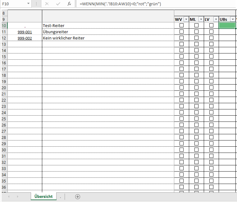

    ich stehe gerade etwas auf dem Schlauch und hoffe es kann mir jemand eine Hilfestellung geben.
    Im Screenshot wird oben die Formel angezeigt um die es sich handelt.
    Hier möchte ich folgendes erreichen.
    In Spalte A werden die LV Nummern immer fortlaufend fortgeführt werden.
    In Spalte F soll dann eine Formel hinterlegt werden welche den Bereich in dem jeweiligen Reiter von der fortlaufenden LV Nummer "überprüft".
    Ich hatte es Anfangs mit dieser Formel probiert und es funktioniert, leider bezieht sich das nur auf eine Zelle in dem erstellen Reiter.
    =WENN(INDIREKT("'"&A10&"'!"&"B9");"")
    Ich habe dann diese Formel probiert aber bekomme immer einen Fehler angezeigt.
    =WENN(MIN("'"&A10&"'!"&"B9:M9")<0;"rot";"grün")
    Es soll in den erstellen Reitern eben immer in dem Bereich B9:M9 geprüft werden ob es einen negativen Wert gibt falls ja dann soll es rot angezeigt werden, falls nein dann eben grün.

    in der 2. Formel fehlt ja auch das INDIREKT().

    Das Min kommt nicht in den Indirekt() Teil, weil du ja sagst:
    Such mir das Minimum aus dem Bereich, den ich mit Indirekt() erst erzeuge.

    =WENN(MIN(INDIREKT("'"&A10&"'!"&"B9:M9"))<0;"rot";"grün")
  7. Madspawn Neuer User
    Top! Vielen Dank.
    Deine Formel klappt nun wunderbar.
    Ich hatte INDIREKT vor MIN gestellt daher bekam ich immer wieder einen Fehler.
