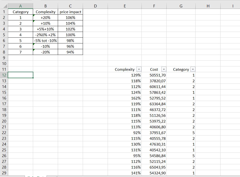

    ich suche eine Formel bei der die Category, basierend auf den oben genannten Kopmplexitätsstufen, automatisch ausgewählt wird. Also beispielsweise bei einer Komplexität von 129% in der Spalte E12 (>120%) die Category 1 in der Spalte G12 kommt. Könnte man den SVerweis dazu verwenden?

    was ist Dein Wunschergebnis für Dein Beispiel und weshalb?

    Also ich würde gerne die Categories automatisch zugeordnet haben ohne dass ich bei jeder Zeile jeweils schauen muss welche Complexity die hat und dann selber der Category zuordne :)

    da ich nicht wusste, was die merkwürdigen Prozentangaben im Bereich B2:B8 genau bedeuten, habe ich 2 Spalten zur strukturierten Tabelle "tabCategory" hinzugefügt: Spalte "From" und Spalte "To".
    Die Werte der Spalte "To" habe ich in der Formel von Zelle G12 (und folgende) als jeweilige Kategorien-Obergrenze genommen. Falls die Prozente der Spalte "To" dir nicht zusagen sollten, müsstest du sie anpassen - wie gesagt, sie stellen jeweils die Obergrenze der Kategorie dar und müssen in strikt absteigender Reihenfolge in der Tabelle "tabCategory" enthalten sein.
    Zelle G12: =VERGLEICH(E12;tabCategory[To];-1)

    Vielen lieben Dank das ist voll lieb :)))
