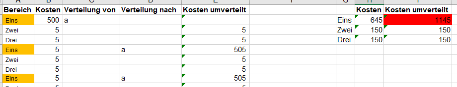

  3. Buggy Erfahrener User
    Hallo neopa,
    danke für die Rückmeldung.
    Leider ist das Ergebnis noch nicht so, wie ich es mir erhofft habe.
    Die Zeile E2 sollte leer werden und der Betrag aus B2 sollte auf E5 wandern.
    Auch sind die Beträge in Bereich eins um 5 gestiegen, was auch nicht sein sollte.
    viele Grüße
    Buggy

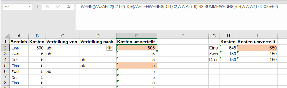

  7. Buggy Erfahrener User
    Hallo Neopa,
    ich habe doch noch einen Fehler entdeckt.
    Wenn ich von einer Position auf zwei Positionen umlege, dann erhöht sich der Gesamtwert.
    Die 500€ müssten sich jetzt auf die zweite und dritte Position zur Hälfte verteilen -> d.h. jeweils 255€.
    Kannst du dir das bitte nochmal anschauen?
    danke dir.

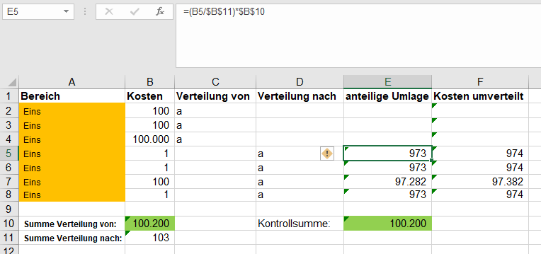

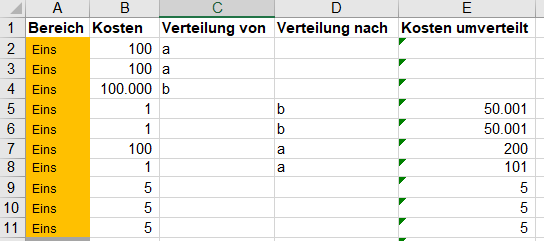

  9. Buggy Erfahrener User
    Danke dir, funktioniert.
    Ich verstehe deinen Kommentar mit "komplizierter wird es..." nicht ganz. Es funktioniert soweit:
    Jetzt gibt es nur ein großes ABER:
    ich würde eigentlich gerne die Umlage mittels "Gießkanne" machen, d.h. die Werte, die Umverteilt werden, anteilig umlegen.
    z.B.
    Auf Zeile 7 und Zeile 8 sollen insgesamt 200€ (aus Zeile 2 & 3) umgelegt werden.
    Zeile 7 soll jetzt nicht die Hälfte sondern 200€*(1/(100+1)) und Zeile 8 200€*(100/(100+1)) erhalten.
    Sorry, dass mir das jetzt erst auffällt. Weil ich immer "gerade" Testfälle gemacht habe, ist mir das nicht früher aufgefallen...
    viele Grüße

  11. Buggy Erfahrener User
    Hallo neopa,
    folgender Ansatz:
    - X = Summe von den Werten, die Umverteilt werden sollen ("wenn A:A = "Eins" und C:C = Wert A)
    - Y = Summe von den Werten, auf die Umverteilt werden soll ("wenn A:A = "Eins" und D:D = Wert A)
    - Z =Kosten die Umverteilt werden = (Wert in B:B) / X * Y
    Meine Formel, die ich ursprünglich gepostet hatte, kann das schon.
    Der Formel fehlt eigentlich nur noch die Referenz zu Spalte A:A.
    viele Grüße

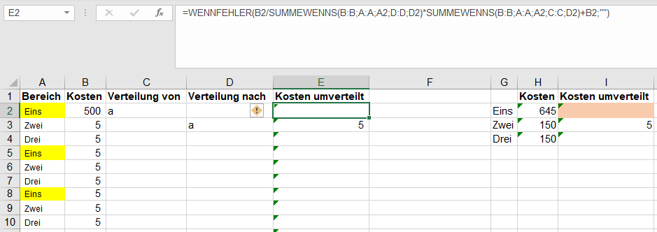

  15. Buggy Erfahrener User
    Hallo neopa,
    so sieht es bei mir aus:
