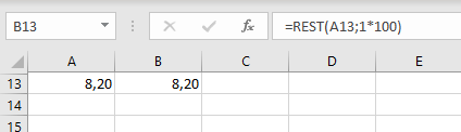

  7. Mary333 Neuer User
    Formel nur Nachkommazahlen anzeigen upload_2021-11-2_10-40-52.png ich habe die Formel jetzt in B14 eingetragen. Warum gibt er mir jetzt nicht den gewünschten Wert (20) an?
    Mary333, 2. November 2021
  8. steve1da Office Guru
    Das *100 muss außerhalb der Klammer stehen.
    steve1da, 2. November 2021
