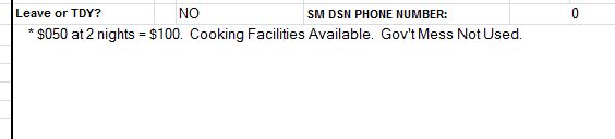

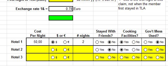

    Ich habe eine Excel Datei in der ich auf einer formular eingaben tätige welche dann auf einem ander Blatt in dieser Datei ausgegeben werden sollen.
    Das erste Bild zeigt einen Teil der Eingabe Form und das zweite Bild zeigt einen Teil des Ausgabeformulars.
    So wie auf den Bildern zu sehen ist habe ich einige möglichkeiten zum an und abwählen.
    Momentan wurde ausgewählt
    "exchange rate" 0.78
    "Cost per Night" 50
    " '# of Nights " 2
    "Stayed with friends" No
    "cooking facilities" Yes
    "Gov mess used" No
    Daraus ergibt sich die Ausgabe
    $050 at 2 nights = $100. Cooking Facilities Available. Gov't Mess Not Used.
    Diese Ausgabe ist auch richtig.
    Mein Problem ist folgendes:
    Ich bekomme die Ausgabe nicht wenn ich "Euro" wähle.

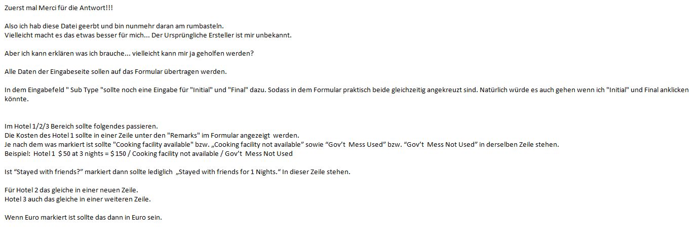

  5. MayerH Erfahrener User
    Also folgendes...
    Zuerst mal Merci für die Antwort!!!
  6. MayerH Erfahrener User
    So hab mal durchprobiert...
    Ich hab Deine Datei mal durchprobiert...
    Soweit ist das ja viiiiiiiiel besser und eigentlich schon so ziemlich das was ich beschrieben habe. Das wird alles gerundet wie ich das sehe.
