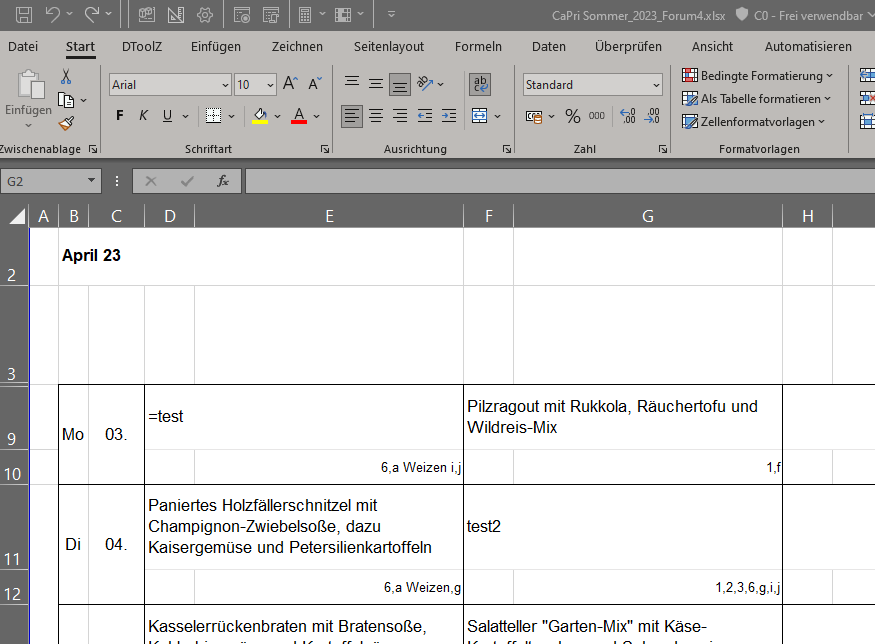

    Formelerweiterung - Jeweils 6 Zeilen überspringen

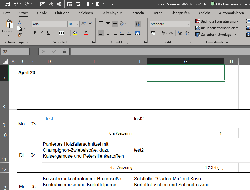

    Seltsam, ich das jetzt war auch ändern. Das Arbeitsblatt "Blanco" bleibt aber leer in den entsprechenden Zellen.
    Also wenn ich beispielsweise Menü 4 in der selben Zeile in test2 ändere. Verschwindet bei Blanco beides.
    Seltsam...
    Könnt ihr den Fehler reproduzieren?

    selbst ein =test in die 1.Woche(B2) eingetragen erzeugt bei mir kein Name

    Nö, kann ich nicht

    Hatte übersehen das die Zellen als TEXT formatiert sind, dann kann man natürlich eintragen was man will.
    Bei Standard formatierten Zellen passiert das bei =test
