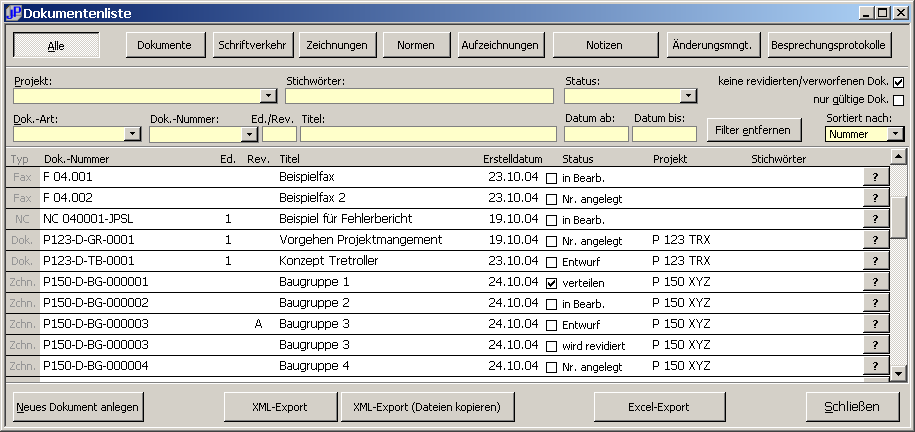

    Ich würde das vermutlich so aufbauen:
    Übersichtlisten (alles HF, die vom Menü aus aufgerufen werden und nur dazu dienen, die Datensätze zu filtern, um dann ein Detailformular zu öffnen)
    - Beanstandungsliste
    - Maßnahmenliste (inkl. Kurz-Info über Beanstandung,...)
    Detail-Formulare (in diesen wird immer nur 1 Detail-DS dargestellt)
    - Beanstandung mit UF für Maßnahmen, Notzen, ... alles was als Information für eine Beanstandung interessant sein kann)
    - Maßnahme ... aber nur, wenn Maßnahmen unabhängig von der Beanstandung abgewickelt werden. (per Button/Hyperlink würde ich von diesem Form aus zur jeweiligen Beanstandung (also zum Detailformular) wechseln ermöglichen.

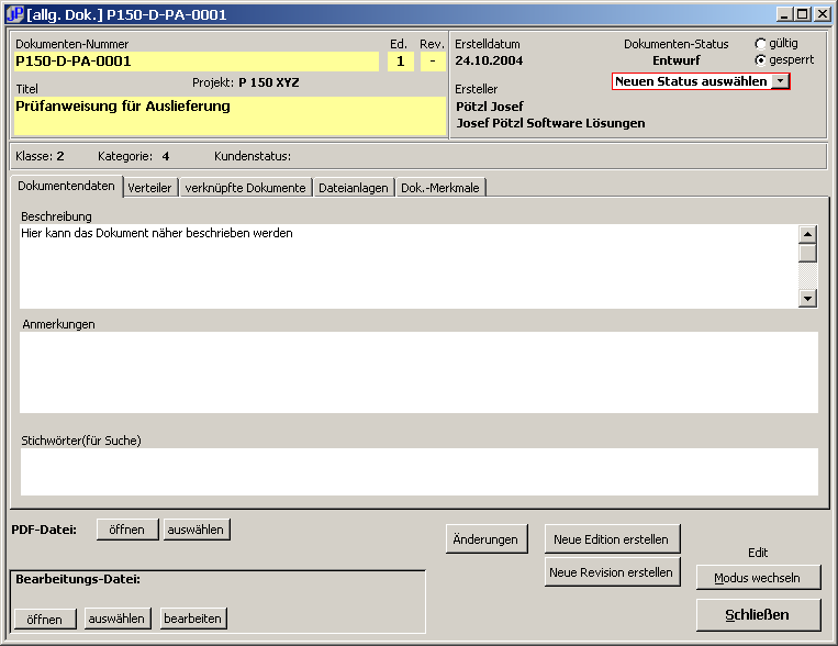

    Anbei noch ein Beispiel, wie ich das mit den Übersichtlisten meinte:
    Übersichtliste
    Detail-Formular

  14. Ja, dieses Prinzip meinte ich. (... dass bei dir das Notizen-Endlosformular UFO_Maßnahmen heißt, ist nebensächlich. *wink.gif*)
    Ob du es getroffen hast, ist von mir aber unabhängig. Denn du bzw. deine Anwender müssen mit der Anwendung umgehen können. Ich kann dir nur ein paar Möglichkeiten zeigen - Entwerfen musst du die Anwendung selbst.
    Aus Benutzersicht würde ich erwarten, dass ich mir nur einmal eine Beanstandung suchen muss und dann darin zu den Notizen, Maßnahmen usw. komme.
    Das wollte ich dir mit den 2 Bildern aus #42 zeigen:
    - "Übersichtsliste über die Dokumente" == Dokumentenliste == Beanstandungsliste
    - Detail-Formular == "Dokumentenformular zu Eingabe der Details je Dokumentendatensatz == "Details einer Beanstandung"
    - "verknüpfte Dokumente" im Dokumenten-Formular == "Notizen einer Beanstandung"
