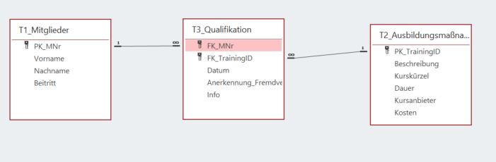

    Weswegen es die Tabellen aber überhaupt gibt: in einer Dritten Tabelle "T3_Qualifikation", die vorwiegend aus zwei Spalten "FK_MNr " und "FK_TrainingID" besteht (plus administrative Informationen, also Termin der Qualifikation oder ob es sich um eine äquivalente, anerkannte Maßnahme eines anderen Verbands handelt), kann ich für jedes Mitglied hinterlegen, welche dieser Trainings es bereits durchlaufen hat. Das macht es einfach(er), bei der Übernahme von Aufgaben im Verein das Delta zu ermitteln, ob wir besagtes Mitglied noch zu der einen oder anderen Trainingsmaßnahme motivieren müssen. Dafür ist in der Ansicht "Beziehungen" zwischen den jeweiligen Primärschlüsseln aus T2_Ausbildungsmaßnahmen und T1_Mitglieder eine entsprechende Beziehung zwischen den Tabellen erstellt. PK_MNr sind "1:n" auf FK_Mnr verknüpft mit referentieller Integrität, PK_TrainingID sind ebenfalls "1:n" auf FK_TrainingID verknüpft mit referentieller Integrität. Zur Vermeidung von Duplikaten habe ich in T3_Qualifikation die beiden Spalten FK_Mnr und FK_TrainingID gemeinsam als Primärschlüssel definiert (sinnvoll? und muss ich Access irgendwo explizit sagen, dass die FK_* Spalten Fremdschlüssel sind, oder ist das über die Beziehungen entsprechend abgebildet?).
